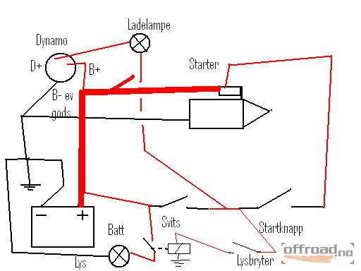

Hei Hå alle sammen! Jeg skal til å koble opp dynaomo og starter på ett prosjekt jeg har. og har ingen aning om hva som er rett her. Ut av dynamoen er det 3 ledninger og på startereren har jeg 3 tilgangspunkt. 1 hoved i midten som er større en dem andre 2 som står på hver side.
Det jeg lurer på er om noen kan skrive hva som er rett og galt av å koble dette i sammen og oppimot batteriet.

Du skriver ikke så mye om hva bil det er eller hvor gammelt
så slenger ut et lite forslag
8533[1].jpg [ 22.98 KiB | Vist 2413 ganger ]

det er en oldsmobile delmont 88 ifra 1968, med en chevy 350 motor, usikker på årstallet på denne.
