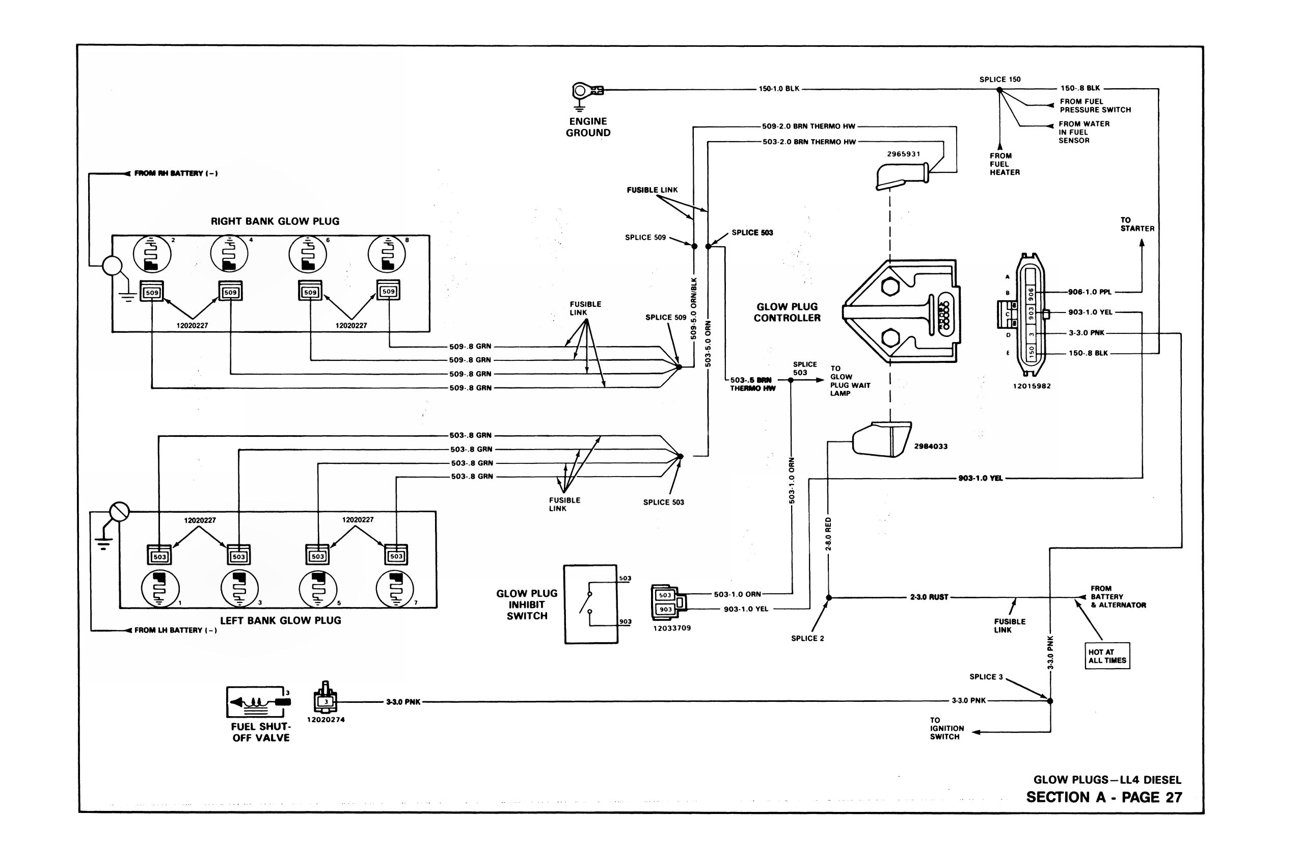

noen som har peiling på hva som kan være galt med glødinga mi, lyse inne til glødinga lyse ikke lenger å får ikke start.??hvor skal jeg lete etter feil?? har det gamle systemet me rele i innerskjerm.. hvordan er d å koble manuell gløding?

har en V20 pickup.. har ikke d gamle systeme likevell va et stort rele til inga nytte, har vært til lys.trur ikke d kommer støm til releet..hvordan sjekker jeg om glødepluggene fungere? hvordan bygger jeg om til manuell gløding? har rensa rele som vist på v8dieseltech..starte fortsatt ikke:(

her er et enkelt diagram, som er typisk for de fleste 6.2 diesel, og pricippet fungerer også for andre dieselmotore.
når du ser på relæet, har du to store ledninger, den ene av de skal det være strøm på (12V)
hvis det er det, så er det bare å lage en kortslutning mellem polerne på relæet, evt dra en kontakt inn i kabinen, og tvangsgløde derfra.
