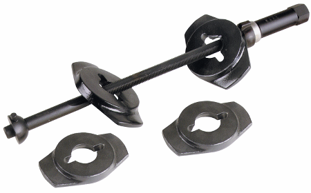

bruker disse jeg,
http://www.thansen.dk/product.asp?c=128 ... =640875224
har aldrig haft problemer!
koster ca, 250,- dkr, med frakt!
På en del nyere bakhjulsdrevne amcar (som din Thunderbird) er det verktøyet nesten umulig å komme til med i forstillinga, og ganske farlig å benytte. Da er verktøyet på bildet under det rette.

InnleggSkrevet: Ons 03. Okt 2007 22:41
Sånn har jeg ikke sett før. Min ser slik ut:
K&D Tool.jpg [ 7.41 KiB | Vist 8910 ganger ]

InnleggSkrevet: Tor 04. Okt 2007 08:53
Den så praktisk ut.
Hvor har du kjøpt den?
InnleggSkrevet: Tor 04. Okt 2007 17:50
Jeg kjøpte den av Craftsman i Oslo, men er kanskje billigere å ta hjem selv. Tror jeg betalte rundt 1000-lappen, for endel år siden. Koster $87.99 På Sears. #KDS3450 Litt plundrete å få på plass, men funker fint. :)
