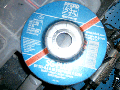

:) Når det gjelder kappeskiver , e ville prøve kappeskiver fra biltema , det blir første og siste gang , helt ubrukelig er min mening.
heretter så blir det kappeskiver fra tess , de har kappe skiver på 1mm, kjempe god å kappe med , og holder lenge , fikk en kappe skive på 0,8 mm på prøve ,steike :) , den var god , som kniv i smør

:) fikk o,8 mm kappe skiver i dag , denne er av ett anet merke en den e prøvde først , ska bli gøy å prøve

:) har prøvd ut disse kappeskivene , helt topp er vell disse de fleste mek verksteder bruker :wink: vart litt dårlig sa bilda :roll:
Filkommentar: 0,8 mm kappeskive ,
200.gif [ 116.45 KiB | Vist 7983 ganger ]
Da har e prøvd ut 0,8 kappskiva ei god stund både i 10mm og tynnplate , kommer ikke noe anna kappskive i hus her 8)
