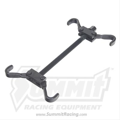

Dette må nå være det perfekte verktøyet for å skifte fjærer på bilene våre.
Noen som vet om det selges slike klemmer i Norge?
http://www.summitracing.com/parts/WMR-W80554/

Jeg har hatt samme problem på camaroen.. fjærene får du ikke inn i skåla uten å komprimere dem først, og rammevangen forhindrer konvensjonelle utvendige fjærklemmer.
Sistgang så benyttet jeg et sett med tre fjærklemmer med enkel krok som jeg handlet på torshov. fungerte ok, men mye mikk. og enarmede fjærklemmer har en stygg tendens til å "plutselig" samle seg på ene siden av fjære hvis de skulle føle for det.
Jeg liker forslaget til wolf.
Det å prøve med ståltråd hadde jeg nok ikke forsøkt på. ikke F om jeg hadde tatt i en sjær som var spent opp på den måten. mye energi i dette når de er strammet.

Har du et bilde av den du har laget?
Sitter å vurdere å lage en selv, men det må vel være en viss styrke i stålet så det ikke gir etter. Er ikke noe særlig at noe gir etter når fjæren er komprimert. Kan bli knekt nese og et par saftige blåøyer av slikt :roll:
