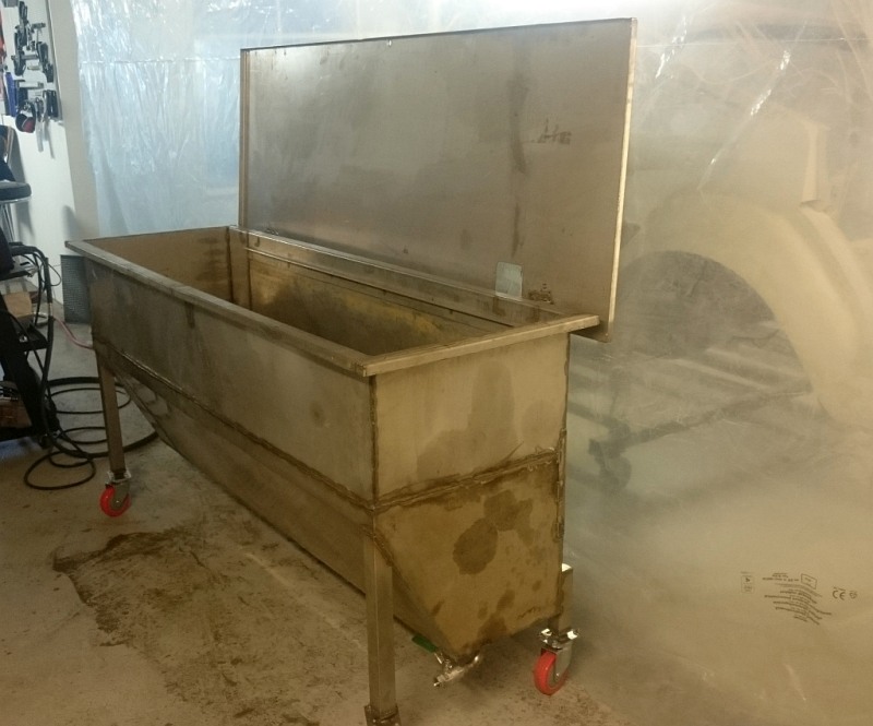

InnleggSkrevet: Lør 19. Aug 2017 20:39
Innlegg: 235
Bosted: Stokke

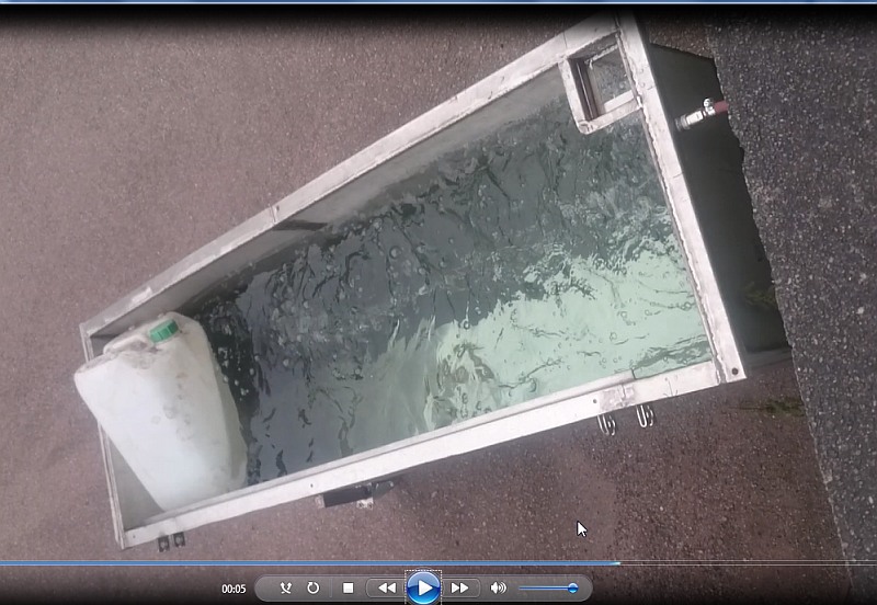

Har endelig fått laga et kar i syrefast stål til StripAll blandinga. Totalt tar det ca 600 liter vann, men fylles max til ca 300-350L, så tenkte jeg å senke nedi store plastkanner fylt med vann for å kunne heve nivået til rett over de største delene.
Karet er dimensjonert til litt større enn en 67-68 mustang framskjerm.
Har laget plass til en syrefast dyppvarmer på 1,5 kW i den ene enden, samt lagt nedi et "blåserør" for trykkluft, tenkte å montere en timer på trykklufta til denne slik at blandingen får automatisk omrøring fra tid til annen slik at den ikke krystalliserer seg. Har testet denne i 500L vann, funker veldig bra på bare 1-2 bar ca.
Isolerer med 2x10mm Armaflex matter som skal tåle varme opp til 110 grader.
Skal bli spennende å teste karet skikkelig med framskjermene mine. Håper det ikke oppstår noen lekkasjer [-o<

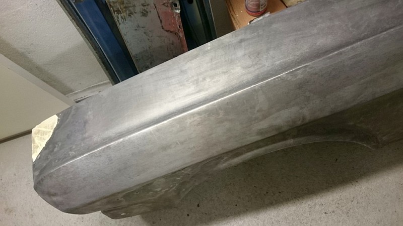

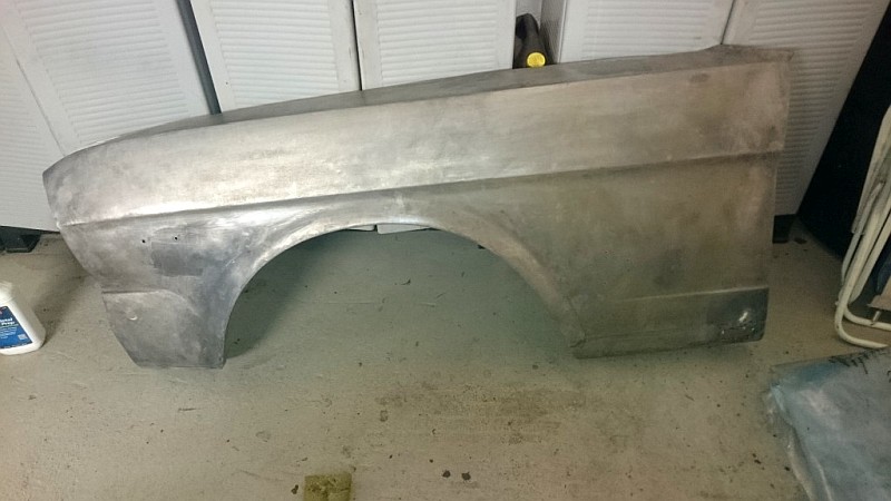

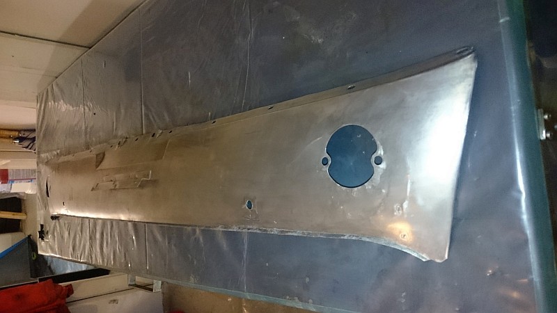

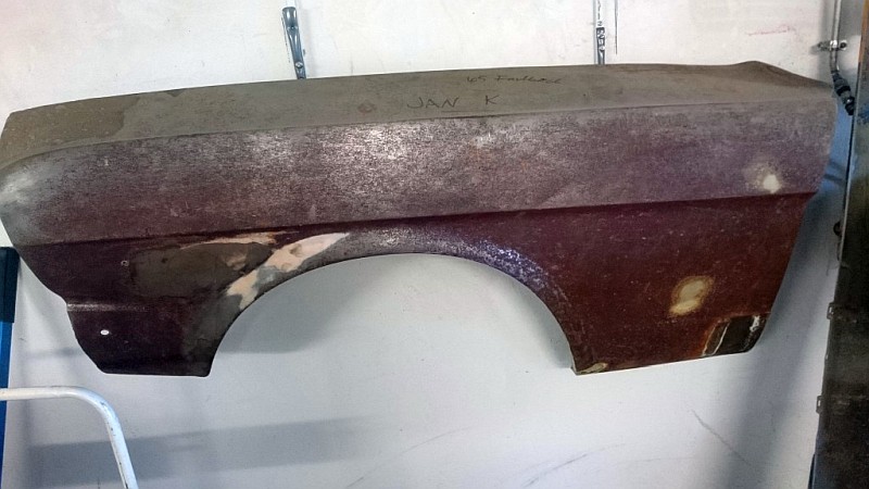

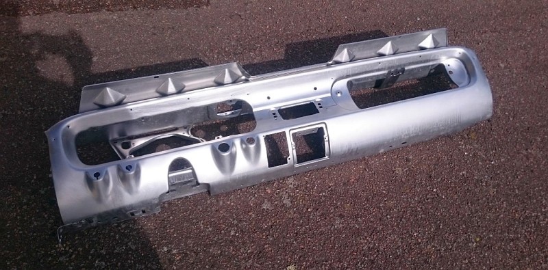

InnleggSkrevet: Ons 22. Aug 2018 13:57
Innlegg: 235
Bosted: Stokke
Morro med syrevask. Noen plater ligger bare oppi ca 1 døgn i 65 grader, andre deler som er mer rust og evt mye lakk/sparkel på trenger opptil 3 døgn. Den eneste lakken som denne blandinga sliter med å fjerne er E-coatinga på nye platedeler. Og så sliter den litt med tykk sparkel, men det fikser jeg etterpå med varmepistol.
