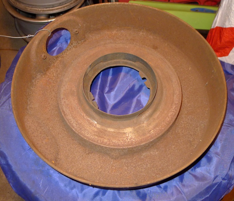

Tok opp en del bare for å se hvordan det lå an, delen (underdel luftfilterboks) har ligget i badet i 3 døgn, den var svært rusta, på undersiden er det mer gravrust, nå var det mye som allerede var blankt, tipper ca 1/3.
Bildet er av delen før badet, fikk ikke tatt bilde nå. Skal bli spennende å se til helga hvordan den ser ut :)
