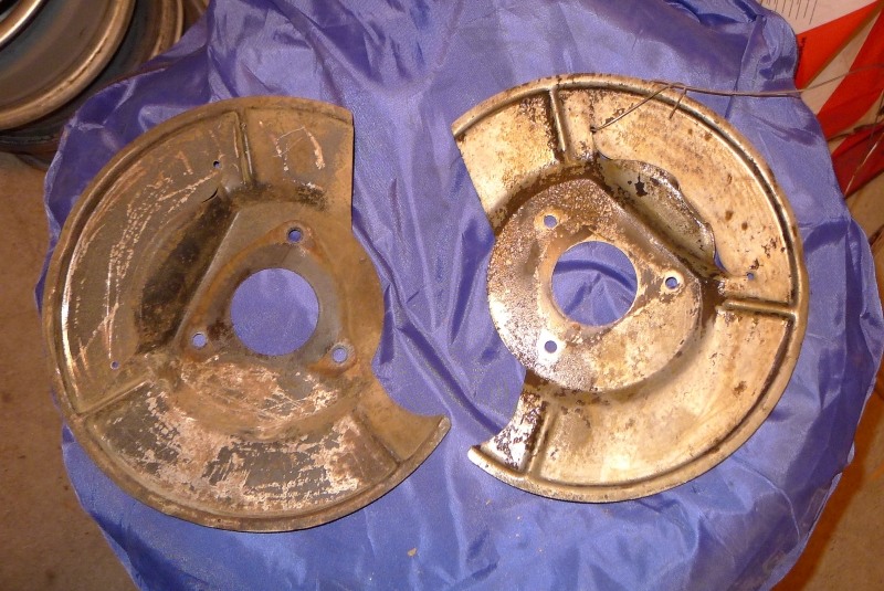

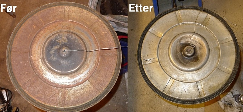

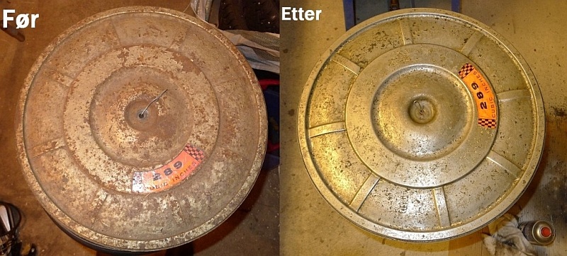

Tok sjansen på å prøve dette ut. Kjøpte meg en dunk med melasse på Felleskjøpet, 35kg/25L for 180,-. Blandet ut 15L i rundt 150L vann i en plast-tønne (for kjemikalier), som jeg isolerte med 15cm glava-greier rundt tønna, isopor under tønna mot gulvet og isopor + isolering på lokket. Varmet opp vannet først til 45 grader for å få rørt ut sirupen lettere. Deretter fjernet jeg varmeren og lot en tre-fire deler ligge i blandingen i nøyaktig en uke med lokk på.
WOW!! Det var litt av en forskjell. Utrolig imponerende spør du meg. En av delene er et bremseskjold og den andre er et orginalt mustang 289 luftfilterboks-lokk. Begge hadde mye rust, særlig filterlokket var kraftig angrepet på oversiden. I tillegg var begge delene lakket.
Trodde ikke blandingen tok lakk, men det fjernet ihvertfall så og si alt av lakk og rust på delene. En uke til i blandingen så tror jeg alt er rent. Og jeg slipper å måtte bruke strøm i tillegg.
Og det skulle ikke mye børsting til heller :mrgreen:
Jeg fikk også sjansen til å prøve Strip-All på en større karosseridel med endel rust. Lå i blandingen i ca 2 uker, men uten varmer i. Blandingen tok det meste av lakk, men rørte nesten ikke rusta. Burde kanskje hatt varmer på, men da øker jo kostnadene også, og sammenlignet med melassen er jeg ikke videre imponert av Strip-All.

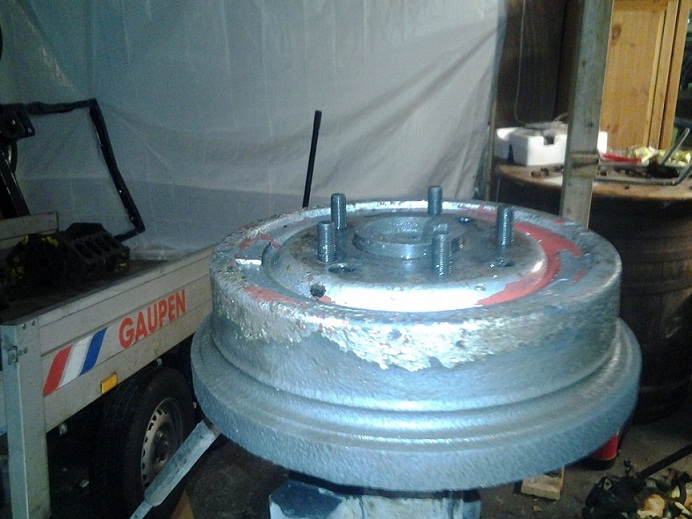

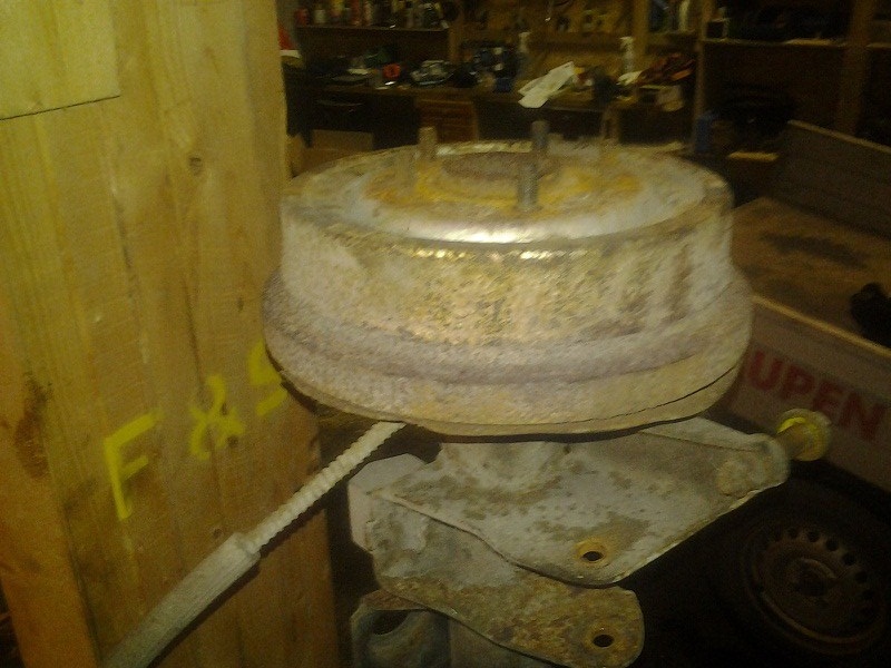

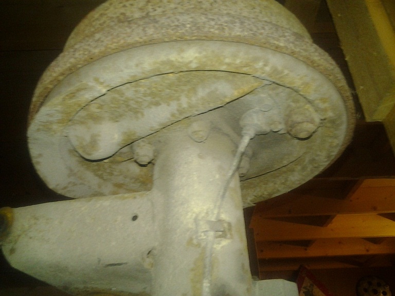

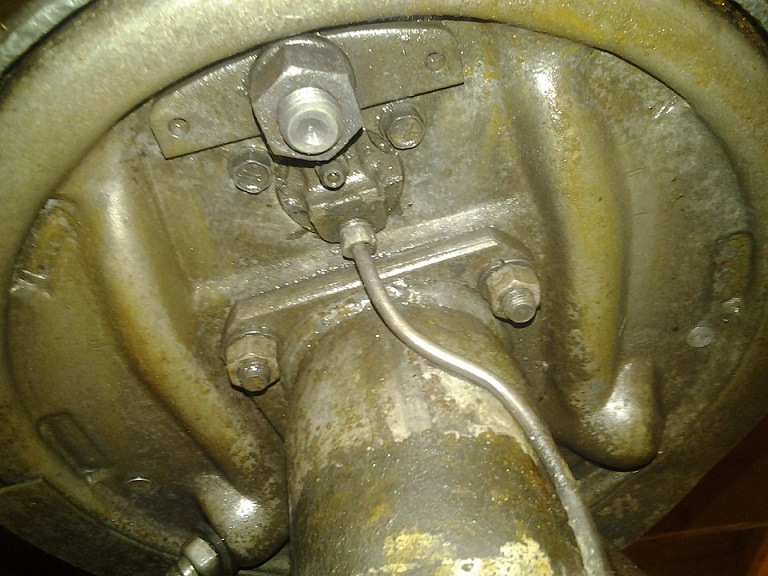

her med sitronsyre etter et døgn...
296.jpg [ 121.06 KiB | Vist 23886 ganger ]
Filkommentar: ikke vasket enda
320.jpg [ 176.26 KiB | Vist 23886 ganger ]

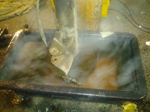

sitronsyre koster 35 kr pr kg ca+ frakt......og god holdbarhet.
brukte varmevann i syra på den trommelen,men det ble jo kaldt etter en liten stund,da det var minusgrader i garasjen....men fikk vel en booooost med det samme....
280.jpg [ 86.61 KiB | Vist 23862 ganger ]
