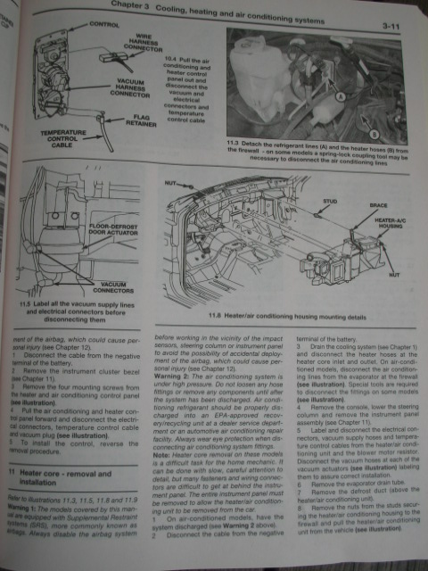

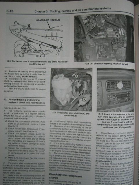

Hei. Eg har problem med lekkasje i varmeapperatet i min dogde durango 4,7slt 2000 mod.
Er det noken som har tips til meg korleis eg kan få fikset det??? Og korleis eg må gå fram for å demontere???
InnleggSkrevet: Tir 20. Mai 2008 14:14
Kanskje dette er til hjelp. Sorry seint svar. :?
001.JPG [ 113.07 KiB | Vist 3885 ganger ]
002.JPG [ 116.72 KiB | Vist 3884 ganger ]
