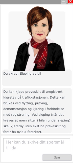

Jeg har mange ganger hørt påstanden at det er forbudt å slepe en bil uten skilter, men ingen har kunnet vise meg hvor det står. Lastebiler er det bare lov å slepe med stag, ikke tau.
InnleggSkrevet: Fre 30. Jan 2015 10:39
Dette står når du spør www.vegvesen.no sin publikumstjener:
ImageUploadedByTapatalk1422607140.706293.jpg [ 116.11 KiB | Vist 11140 ganger ]
Pluss at hvis du Google kommer det opp mange nyhetssaker om folk som er bøtelagt for å droppe skiltene...
