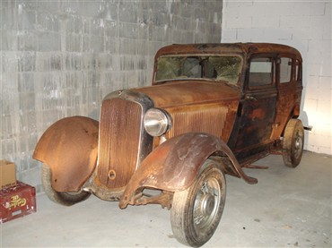

har nettop kjøpt en 4 dørs 33 plymouth som jeg skal bygge til en 2 dørs delivery med 3" taksenking.kjøpte forstilling i deler fra usa,ble 800$ og da skal jeg lage traversen selv.kjøpte en dodge van for og få motor og gear.har liggende en 8 3/4 bakaksel som jeg skal korte inn selv.skal prøv meg på et budsjett bygge men det er lett og ta av.lurer litt på luft belger,skal da bruke 5" belger forran og 6" bak for og få litt mjukere fjæring.

Mopar Man kommer med et bra eksempel på utgangspunkt for en budsjett-bygget og samtidig tøff rod: Basere seg på mye arbeid selv og bil / deler som ikke så ofte brukes.
Ved slike bygg det et par ting man må være oppmerksom på (som jeg er overbevist om at Mopar man har full kontroll på, men som jeg nevner likevel):
For eksempel å kjøpe et sett løse bærearmer pluss spindler og basere seg på å lage framtraversen selv, krever at byggeren har god innsikt i caster, camber, acerman vinkler, bump steer og andre geometriske prinsipper forstillingen jobber etter. Blir det feil, blir bilen vanskelig/håpløs/livsfarlig å kjøre med.
Også en gammeldags forstilling med stiv aksel har faste prinsipper man må ta hensyn til.
Så er det dette med planlegging. En rod er liksom aldri "ferdig". Når man bygger fra bunnen av bygger man egentlig "versjon nr 1" som gjerne er influert av byggerens ønske om å få den på veien innen rimelig tid. Videre "foredling" av rodden kommer så senere.
Dersom versjon nr 1. er bygget slik at drivverk, gearkasse og bremser må byttes når man begynner å trimme motoren, blir det fort dyrt likevel. "Do it right the first time" sier amerikanerne og det ligger noe i det. Om rodden ikke trenger servobremser, skiver, tokrets system forsterket gerkasse og melomaksel med en slapp smallblock på 130 hk, må kanskje alt dette byttes ut når motoren byttes ut med en lettere oppskremt utgave på kanskje 350-400 hk.
Og når det gjelder dette med å bytte kam, topper, innsug, stempler, veiv, osv, så er det størst utvalg og billigste priser på Chevrolet small block. Vondt å svelge og urettferdig for Mopar og Ford entusiaster, men slik er det. Bare ta en titt i f.eks Summit Racings katalog.
Og Ford Flathead som er et typisk motorvalg i enhver Ford retro-rod, er IKKE billig! Prisene på gamle Ford gromdeler er helt avsindige etter at rat-rod ble mote.

har kjøpt bærearmer oppe og nede samt spindler og bremser og tannstang allt mustang II.tenkte og kjøpe traversen fra fatman men vil stå litt friere med og lage den selv slik at jeg kan variere litt på høyden og fjærer og demper muligheter.nedre bærebru tror jeg skal være kurant og lage mens infestninger til øvre a-armer skal jeg lage mens den står i et forstillingsapparat.da tror jeg at jeg skal få med det meste av vinkler.har en kompiss som jeg skaffa mustang forstilling til så jeg har muligheter til og ta noen mål først.skal bli artig og begynne på noe nytt og spennende.skal prøve og få den ferdig til neste sommer.
