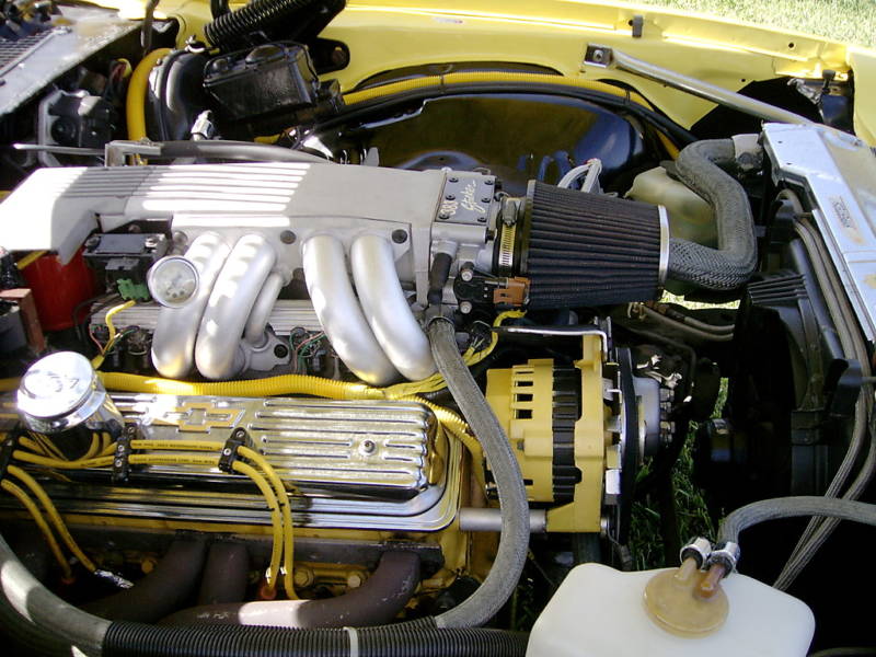

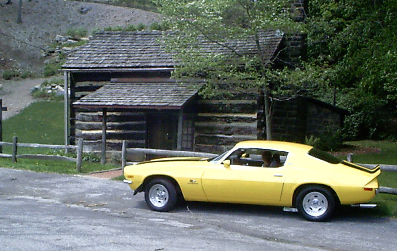

Hei, vurderer å kjøpe en bil en uorginal motor, det er stort sett motor og eksos som er uorginalt. Skal ned til Florida i en måned, og tenkte derfor å kjøpe meg en bil å bruke der nede for så å shippe den over til Norge.
Det er en 73 modell Camaro RS, registrert med 350 motor.
Sitat:
Not only is this an (documented by body plate)ORIGINAL RS Camaro (split front bumper),but this was also ordered
with the REAL Z28 drivetrain peformace package(incl. L48 350 "High Performance"engine,400 Turbo Trans,& 10 bolt Posi rearend) with a TYPE LT interior.
Det står en TUNE PORT INJECTED with a 383cid STROKER MOTOR & 700R i bilen nå. Selger tipper det er ca 390 hk i motoren.
Blir dette vanskelig å få registrert i Norge? Er det bare å late som man tror det er orginalmotoren å håpe på det beste?
Om det er feil farge på bilen i forhold til vognkortet, vil det da bli et problem?
Som dere ser trenger jeg sårt noen råd.

Bortsett fra at TPI'n ikke henger med til 390 hk. Da må du gjøre MYE.....

Rett bilsakkyndig så må motoren ut,felgene må av. Lykke til

Må lakkeres om også, om det ikke er originalfargen. Og tracktionbars'en jeg skimter under der må av.
Ikke for å være negativ, men har på feelingen at alt etter 1970 må være kliss originalt..

Er vel aldri dumt å ha et sett originale rally wheels som visningsdekk, får man jo bruk for på EU seinere å det :-)
Traction bar`n er jo av på ett minutt. Og et vanlig innsug med en hva som helst av en gasser må det da gå an å få lånt av noen. Ikke meninga å være positiv her altså, men herlighet. Detta ordner seg vett !!
Og forresten, det er kav umulig å finne ut at motorn din er en 383. En SBC er lik uansett kubikk sånn jeg har skjønt det ihvertfall.
Hvis den med vanlig innsug og gasser, tynne rally wheels og uten traction bar. Så kan biltilsynet heller finne tusen andre feil enn akkurat dem ihvertfall :-)
Er dere seriøse ang fargen ???
hvis kontrolløren har litt peiling så hjelper det ikke... :^o Meeeeeen [-o<
Han bør vite at den motoren der er en 86 å oppover..

Den skal jo ikke importeres på 1.15 regelen,så da skal den vel ikke være numbers matching heller..kjøp bilen,og sett på forgasser til visning.Må jo være at folk her tar feil av 1.15 regelen og vanlig 30 års regel her...eller??.-

Den er nyere enn 1971, så da er det vel 1.15 regelen som er den beste, 1.9 regelen må du for all del ikke registrere den som, da kan dei begynne å krangle selv på fargen

1.15 betyr at bilen må være original. Sjekk med Amcar om du er medlem. Bedre å sjekke først.

Ja. Om han vet at toppdekslene boltes på midten og ikke på siden, etter 86, så hjelper det ikke å sette på annet innsug og gasser. Og tag'en i døråpninegn må vel også være tilstede(?)
