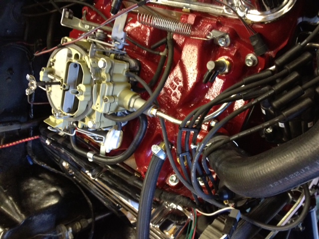

Jeg kjøpte forgasser av :
http://www.everyday-performance.com/
Fungerte bra for meg. Ble anbefalt han av flere på ett buickforum i USA.
et1240 forg.JPG [ 153.21 KiB | Vist 5433 ganger ]
