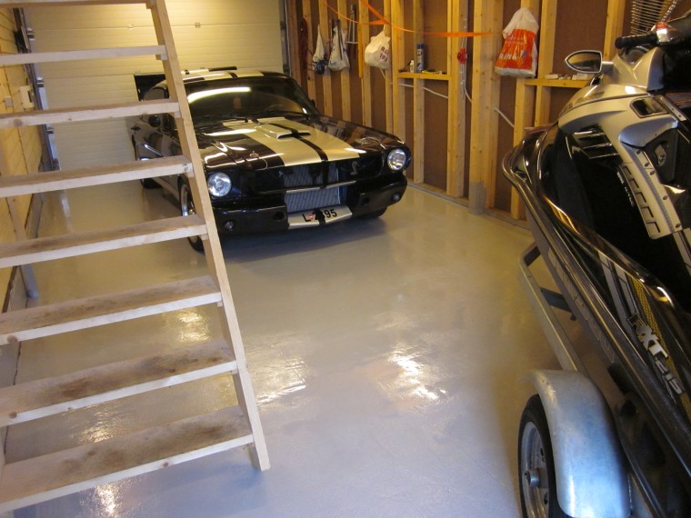

Er det noen som har erfaring med dette firmaet og demmes produkter.
Tok å kjøpte inn noen spanne til garasjen. er godt fornøyd med resultatet, men vet ikke hvor lenge det holder.
einaste negative så langt, er at dem har prøvd seg 2 ganger å vike fra pristilbudet jeg fikk. 1 gang på frakt prisen og neste var produkt prisen 1000kr høyere.
Ja ja det lønner virkelig å ha alt skriftlig

Hva heter produktet? Fabrikanten?
Håper du ikke la 1 komponent ret på betongen?

Kjøpte dette produkter. det er 2 komponent. og 2 forskjellige typer, et wb grunnlag og et HB toppstrøk
http://www.epoxygrossisten.no/Page/Document/Privat#5

Mamma.... Vann basert?? Verandamaling det
Slipte du gulvet først??

Stemmer WB er vannbasert og trekker godt inn i betongen. HB som er toppstrøket er vist ikke vannbasert. "De kjemiske og oljeresistente egenskapene gjør RESUCOAT HB ideell for alle typer
industri inkludert bilindustri, verksteder og fabrikker, der det er røff bruk og et enkelt vedlikehold er nødvendig"
Gulvet er noen få år gammel og vasking med spesial såpe var det eneste som var anbefalt.
skal ikke sveise på dette gulvet, er parkerings plass

Er nok bra nok for ditt bruk i gutterommet ditt
Som tidligere gulv legger er jeg skeptisk til vannbasert EP og disse "spesialsåper"
Man vasker ikke bilen med gullvask på Esso'n og hel lakkerer bilen etterpå liksom :shock:

(Man vasker ikke bilen med gullvask på Esso'n og hel lakkerer bilen etterpå liksom ) He he skjønner poenget ditt, men satser på at dem har gitt meg noe som var meningen å bruke i lag.
Hva epoxy vil du anbefale, for skal snart male et gulv som det skal jobbes litt mere på.

Gulvet slipes med diamantbryne
Primes med klar I
Sandavstrøes med fin sand
Så legger man SL i ønsket farge iblandet dolomitt
Med dette systemet kan du sveise og børne ut piggdekker omtrent
da har du gulv som holder til du ikke husker hva en skiftenøkkel er lenger
Rescon mapei produkter er meget bra
Vannbasert ligger man laaangt unna
Vannbasert må vedlikeholdesmales med få års mellomrom

Flassa Epoxy kan tyde på dårlig grunnarbeid eller dårlig Epoxy samt denne forp... Vannbaserte dritten
Kvm prisen beror på betongens kvalitet og hvor sugende den er
Normalt burde det gå 0.1-0.2 kg pr kvm primer
Hvor sterk/motstandyktig mot du vil ha den mot tunge fallende gjenstander og sveis/slip beror på mengde dolomitt og sand forbruk
Er ikke sånn at jo tjukkere du smører jo sterkere blir gulvet
