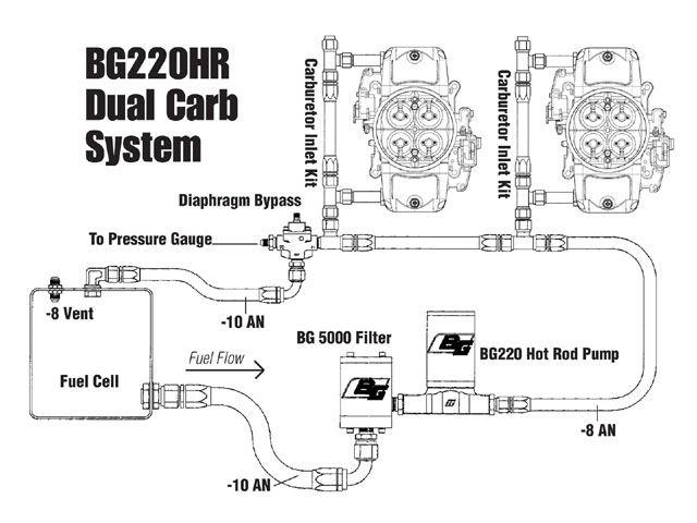

:) ja det er mange måter å gjøre detta på , e for min del kommer til å legge opp 2 linjer + retur
en mekanisk pumpe + en elektrisk pumpe
her er en skisse over er system med el pumpe, klarer meg med en gasser e da :)
system 1.jpg [ 52.74 KiB | Vist 6111 ganger ]
InnleggSkrevet: Man 31. Aug 2009 22:24
Et helt vanlig konsept som fungerer helt greit det Remy. Regner da med at elpumpen pusher gjennom den mekaniske. Er vel det jeg anser som det beste systemet på gaten. Så kan du jo koble en enkel elswitch som kobler ut den elektriske ved lavt oljetrykk eller noe.
Men se opp for alle disse fancy koblingene som finnes. Dyre er de og lekker gjør de også.
