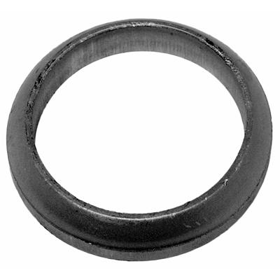

Akkurat på denne skøyten er ikkje det noe form for fjærbelastning, er som at det skal være en pakningsring i mellom,har skjekka litt på summit bla.. men på ene røret der røret går fra ene manifoilen trur eg det var sånn fjærbelastning..men der er det tett da.... er ikkje så mye risting på mitt eksosanlegg,har ett flexirørstubb som er innpå frontrør også så trur det skal gå greit ang det.. men der som frontrøret er skrudd i manifoil er røret som en port med buende ender..har prøvd så godt eg kunne å få det sentrert på,men synst å huske den 3 kant ringen var litt skeiv så har vell ikkje fått det tett der uansett...så er nesten sikker på at det er den ringen eg mangler...men koster svindyrt med frakt fra usa..
2 1/4 dim og 1/2 tjukk var vist ringen beskrevet... noen som har slik liggendes eg kunne kjøpt? men eg får prøve med slik pakningsmasse og se om det vil hjelpe på om det tåler gradene. kan ta ett bilde av eksosen der framme i morgen.

altså eg skulle hatt en slik...

Hei, eg fikk tak i en fyr på ebay og spurte om han hadde, og det hadde han, så dette ordnet seg med den ringen, den skal vist være riktig størrelse. var sjuk pris fra usa dei første eg fant men han her var veldig billig :)
Takk for linken, bestillte der i fra eg 8-)

det kan hende jeg har en brukt en, skall sjekke i garasjen i morgen.finner jeg den skall du få den gratis.
