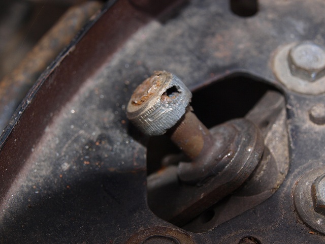

Tappen jeg fester armen til vindusviskeren på er utslitt,og dette medfører litt problemer kan man si.
Det er minimalt med spor igjen,og den har fått litt hard medfart i tidligere forsøk på å få festet armen skikkelig.
Noen som har noen tips om hva jeg kan gjøre med dette? Tenkte jeg skulle ta turen til skroten nede ved Sarpsborg Motor
og høre om de har noe til uka om jeg får tid. Men,det kunne jo vert greit å ha vindusvisker på sjåførsiden før den tid også. :P
Legger med et bilde.
Der ser det ut til at det har sitti en slags hylse av plastikk der. Sitter iallefall det på passasjersiden...
P5221700.JPG [ 98.28 KiB | Vist 2568 ganger ]
Kan jo legge til at sveising er ikke aktuellt :P

jeg ville ha prøvet med tokomponent kjemisk metal, men kun hvis du har planer om å bytte hele mekanismen, etterhvert.
Takk for tipsen ulven :)
Skal ha det i bakhodet.
Ønsker meg egentlig en bedre mekanisme der,og intervall.
Så med tiden blir det nok viskermotor og mekanikk+elektronikk fra nyere bil.
Svinger nok innom bilrema eller noe når jeg skal til særp til uka.
Må ha litt mer saker før jeg skal ut og skli litt med maskina i gansdalen neste helg.

se på van å surburban, deres mekanismer er med intervall og bedre mekanisme. kan ikke være mye jobb, for å tilpasse den til din bil

Hva med å borre et lite hull og sette inn en settskrue ??
