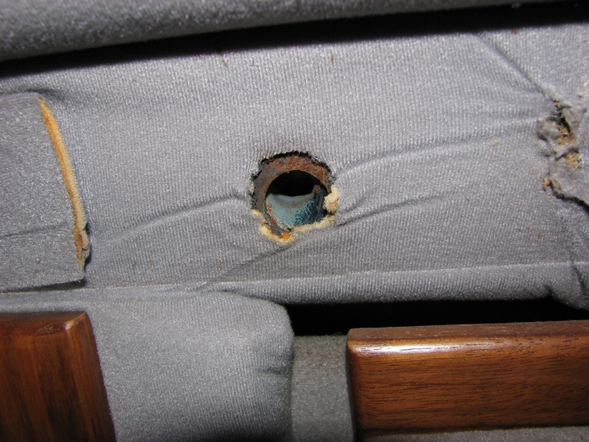

nærbilde av hull.jpg [ 204.94 KiB | Vist 3130 ganger ]

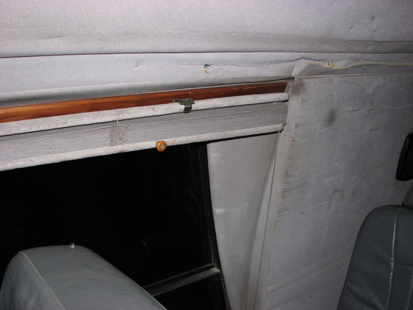

like bak 6040 dørene.jpg [ 114.74 KiB | Vist 3131 ganger ]

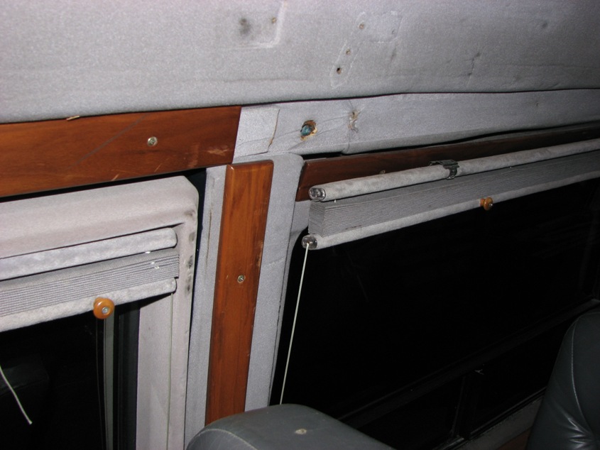

bak siste kapteinstol rad.jpg [ 115.73 KiB | Vist 3134 ganger ]

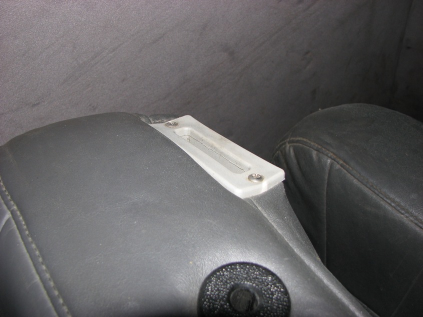

baksete med slisse for belte.jpg [ 113.91 KiB | Vist 3134 ganger ]

Det siste bildet ditt viser et hull med et gjengestykke som ikke er gjenget opp. Slik ser det ut på biler som ikke er levert med belter festet i det hullet.
Har du gjengeutstyr kan du jo prøve å gjenge det opp.
Jeg traff på nøyaktig samme problemet på min Chevy Astro fra 95. Den hadde originalt bare to punkts belter i baksetet, men hullet i takstolpen var klart for tre punkts, bortsett fra gjengene. J'''' idiotisk.
Jeg endte med å kappe ut et avlangt hull i stolpen, lagde et nytt stykke med fastsveist mutter på baksiden og sveiste det inn igjen på samme sted. Det nye stykket lagde jeg endel større enn det gamle, fikk smettet det på innsiden av hullet i stolpen og skrudde stykket fast i tillegg til å sveise det, (av sikkerthetsmessige årsaker). Så antirustbehandlet jeg hele området både inni og utenpå, kledte alt på plass igjen, dro til biltilsynet og fikk alt godkjent.
