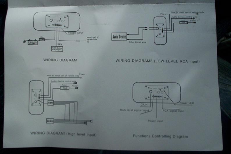

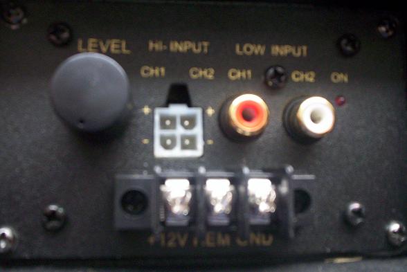

Har nå kjøpt meg nye aktive subwoffer men har problemer med og koble den opp.
Legger ved to bilder det eine viser forsterkeren - tilkoblinga på subwofferen mens det andre visser teikningene til hvordan det skal kobles opp har litt problemer med og forstå den.
først og frems så har eg problemer med og forstå hvordan eg kan koble opp suben til cd spiller med bare ett uttak som skal kobles til cd spilleren = ikkje + og - ???

Den røde og den hvite "kontakten" bakpå subben er beregnet til signalkabelen (phonokabelen) som skal plugges i tilsvarende kontakter på spilleren. I tillegg skal det gå en tynn ledning med + fra spilleren, den sørger for å sende spenning til forsterkeren slik at subben går på når du skrur på spilleren. Du får kjøpt phonokabler som innkluderer denne ledningen slik at du slipper å strekke den i tillegg til de andre.
Hovedstrømmen (+ og -, der den siste er jord) bør legges på andre siden av bilen i forhold til phonokabelen, ligger de på siden av hverandre kan det føre til støy i subben.

Hvis du ikke har ekstra uttak på din spiller til eks. sub. Kan du gå for et Y ledd slik at du får splittet signalene på den eksisterende kabelen til din forsterker. Noen forsterkere har også egen utgang for oppkobling av andre forsterkere som kan brukes til dette også.
