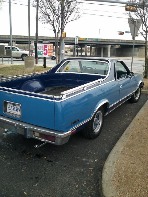

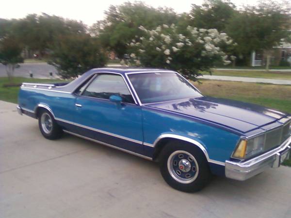

Ser litt på å kjøpe en El camino i forbindelsen med hus byggingen
Er det noen kjente feil på disse ? er disse bilene bygget på samme ramme som andre biler, eller er det en helt egen
Har svært lite kjenskap til disse, så alle opplysninger motas med takk.
Bilen har kun hadd en eier. nå er fyren 87 år å sluttet å kjøre bil.
Litt usikker på hva den Rullestolen på Registrerings skilte er for noe, noen som vet ?

Tror disse har samme dørk som stasjonsvogna. Det hadde iallefall tidligere utgaver.
Se etter rust under luka bak hytta. Denne er der pga denne felles dørken, da den på stv er fotbrønnen til baksetet.
Rullestolen på skiltet er et tegn på at bilen kan stå på handicapparkering, mener jeg.
Tøff bil!
