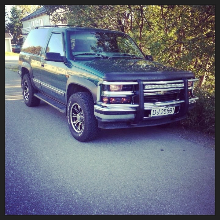

Litt vanskelig å forklare problemet jeg har fått.
Virker som at styringen lugger på en rar måte,
føles ut som den har flere "hakk". Håper noen
har erfaring med dette og kan gi noen tips til en
stolt ny eier av Amcar! [-o<

Sjekk først at du har nok olje på servoen, og så sjekker du om oljen "skummer" under bruk. Gjør den det kan det være servoen som må byttes.

Sjekk først reimen. Det er en indikator på strammeren som viser hvos litt den er.
