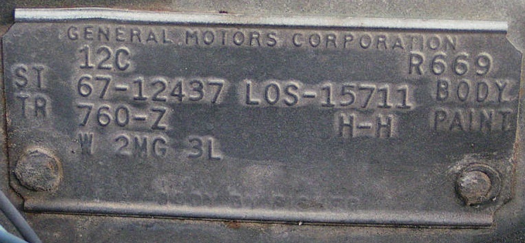

Sitter å lurer på en 67 Camaro men er det noen som kan decode platen det står "body by fisher".
Det står RS emblem på forskjermen på bilen men har mine tvil på at det er en ekte RS.
På forhånd takk.

Etter det jeg forstår skal "3L" i nederste rad indikere RS.
http://www.camaros.org/options.shtml

Sitat:
Bilen ble bygd på Van Nuys fabrikken i Los Angeles 3 uka i Desember 1966, var lakkert i Mountain green med svart interiør med bucket seats,hadde 210 hp 327 cid
W står for farget glass.
M står for automat
G Center console
L RPO Z22, Rally Sport Equipment

Da er det en ekte RS da?

Jepp :P Det står en til salgs på Autodb også
