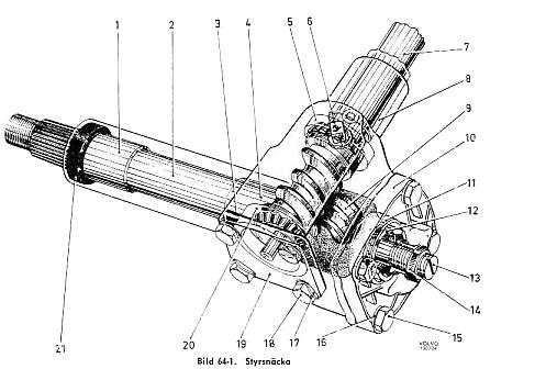

saginaw-snekkene er som mercedes-snekkene. disse blir som dere sier,ikke så fort slitt på en plass pga designet!alle snekker er designet for å være tightere på midten,og alle slites mest på midten, fordi man jukker mest på midten :mrgreen: ... det er nå min mening;)
jeg tengte på de gamle snekkene,som har skrue-overføring. her blir skruen slitt mekanisk mest på midten,og om man da justerer bort slakken der, vil skruen bli for tight når man kommer på et "friskt" område av skruen... (f.eks. hilux,amazon,142 osv)
