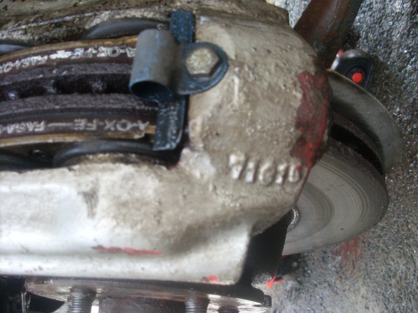

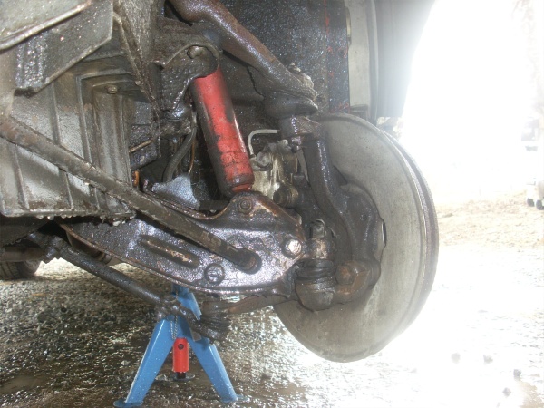

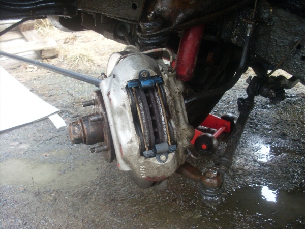

På min Valle -67 så er det ettermontert skivebremser foran. Det jeg lurer på om noen klarer og identifisere hva delene kommer fra.
Calipper type ?
Spindler orginale eller?

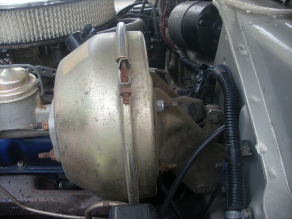

Vakuumservoen virker ikke, Mener det ikke er noen vakuumlekkasje
Servo type ?

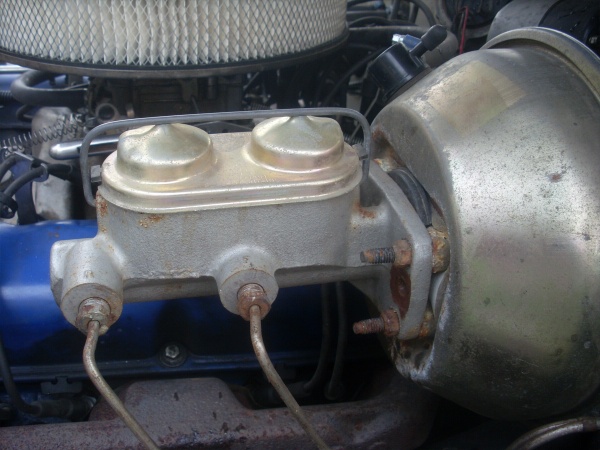

Master sylinder type ?
Legger ved noen bilder som Mopar guruer kan studere ;)

Dette er bremsekraftforsterker fra -73-76 Dart , A-body bil .
Spindler med skiver og caliper er fra -67-72 Dart , med 4" boltsirkel , A-body bil .
