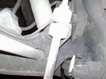

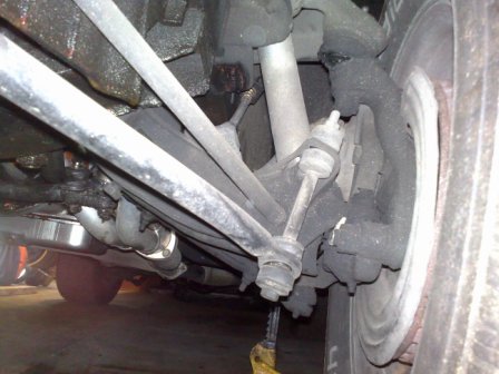

Er som bippe skrev :roll: Er forskjell på undre bærearm #-o
Bildet under er fra min bil :mrgreen: :mrgreen:
div 067.jpg [ 35.76 KiB | Vist 6548 ganger ]
div 068.jpg [ 29.34 KiB | Vist 6551 ganger ]

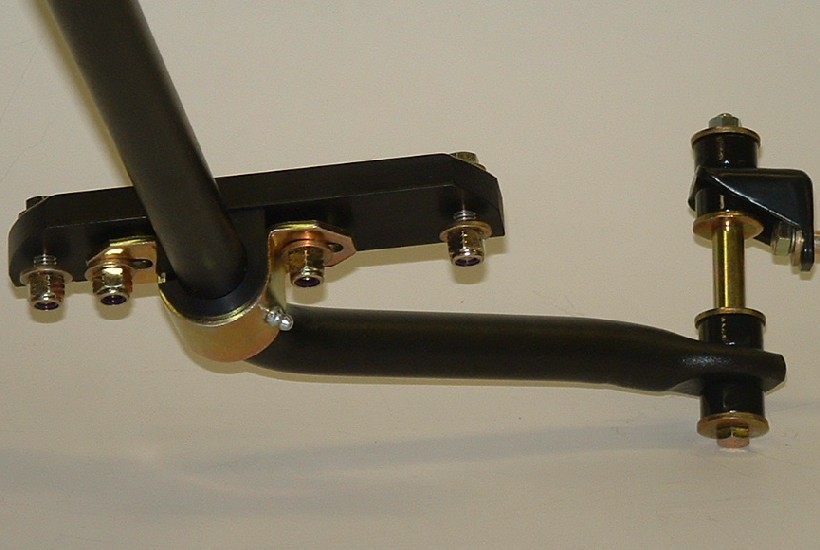

Du trenger ikke bytte nedre bærearmer.
Du kan kjøpe et kit med fester til bærearmene som du kan skru eller sveise fast
http://www.firmfeel.com/swaybars_b.htm
swaybarbe1.jpg [ 73.85 KiB | Vist 6298 ganger ]
