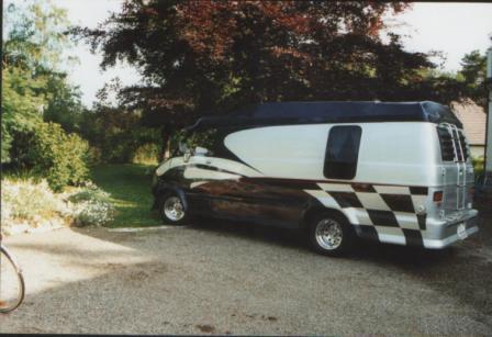

og skivene sitter da der. litt vanskelig og forstå kansje. Men tror nok du ser hva jeg mener. Lykke til :roll: :roll: er min gamle bil :wink: :wink:
440cid.JPG [ 25.98 KiB | Vist 4479 ganger ]

Nydelig bil forresten! Hvor befinner denne seg om dagen? 440 også eller?

Bare hygelig :lol: :lol: bilen er på vei til og komme på gata igjen.
Den er på gol etter det di sier. Ja bilen HAR godkjent 440 cid :wink: :wink:
