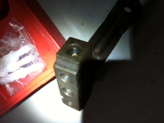

jeg sliter med bremsene på min 1970 Toronado. jeg har fine å jevne bremser, men det er slik at bakhjulene slår stift lenge føre fremhjulene.
har forsøkt meg på å poste et par bilder av den bremsekraftfordeleren (tror jeg delen heter) går den delen ann å reparere eller må den kjøpes ny?
hvor kan slikt skaffes i så fall?
jeg er veldig takknemlig for tips
bremsekraft regulator.1.JPG [ 22.41 KiB | Vist 5731 ganger ]
bremsekraft regulator.2.JPG [ 27.51 KiB | Vist 5731 ganger ]

Dersom du er rimelig sikker på at feilen ligger der, er det like greit å bare bytte den.
Vil tro du får tak i en slik for rundt 7-800 kr fra en norsk importør.

Er bremsene bygget om på bilen fra trommel til skiver foran fex? Skiver trenger større volum væske for å låse, og må ha en annen masterpumpe enn trommel.
