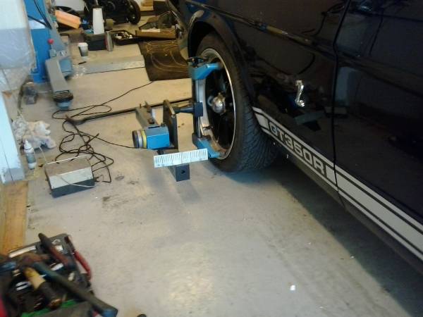

InnleggSkrevet: Søn 25. Mai 2014 08:09
Har vært oppe i over 3,5 bar i lufttrykk uten noen hjelp. men synes jeg har bra selvoppretting :roll: spesielt til mange av de andre gammle mustangene som har vært innom
men ser en liten tendens til at de uten servo går kjappere tilbake til senter. så nå prøver jeg med manuell tannstang
forstillingsaparat fra samme tiden som bilen, så er jo ikke der feilen ligger :wink:

Resultatet av manuell tannstang = samme som med servo styring, så blir ikke som en 2014 modell bil. men katti va 1965 mustang like fin å kjøre som en 2014 mod :D ja ja onsdag får man dommen igjen. Litt leit Amcar.no er helt fraværende når det kommer til hjelp. men men dem liker vel også å ha problemfrie arbeidsdager :wink:
