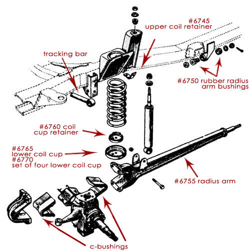

hei fikk en feil på Eu i dag på min Ford e350 94modell.
Feilen er slitt foring på casterstag. Men er casterstag det samme som Radiusarm?
For må få tak i foringer.
94 Ford E-350
72 Pontiac Le mans

Nei, det er ikke det samme.
Casterstag er vel også kalt bærebro/arm.
6745radiusarm.jpg [ 37.68 KiB | Vist 3920 ganger ]

Tusen takk Da skjønte jeg det Folkens

ford i ski kalte tydeligvis radius arm for casterstag, for ringte de nå og fikk vite at det er radiusarm foringen som er slitt, men de kalte dette for casterstag. hmmm

Casterstag er ikke det samme som bærebro/arm på Ford ihvertfall, på Mustang o.l Ford produkter fra 60-70 tallet, så er casterstaget festet i nedre bærebro/arm, og går fremover på skrå inn mot midten, og er festet til fremre tverrbjelke, caterstaget er også kallt Front Suspension Strut i den originale shop manualen for 1968 Mustang, Falcon osv

men det er ihvertfall foringen i radius armen min som er gåen for armen butter snart oppi ramma. he he.
