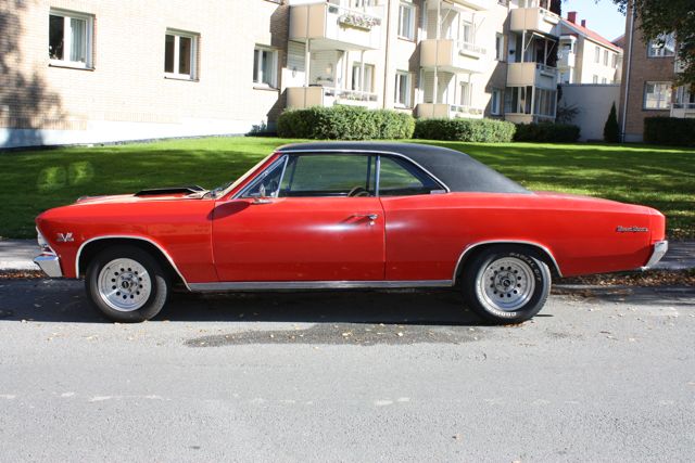

Skal kjøpe fjærer rundt hele bilen og trenger hjelp til hvilke som skal kjøpes inn.
Sånn som på bilde er det bilen er nå.
Hva er det som er på bilen nå? Er det standard høyde? Er litt interessert i å ha lavere bil enn det som er nå, men er jo ikke krise om det ikke blir det.
66 Chevellle_side1.jpg [ 59.94 KiB | Vist 6538 ganger ]

Lurer også på om det er standard fjærer som kan være på bilen nå eller blir den enda høyere da?
Har fått priser fra et par butikker her hjemme og da koster det 2500 kr for (alle 4) standard fjærer og senkende koster 4500 kr.
Hvordan vil det bli med standard fjærer på min bil? Blir den høyere eller er det sånn det er nå? Noen som vet?

Vil bilen bli mye lavere med 2" drop fjærer? Ingen som vet hva den høyden som er på bilen nå er?
 Innleggets emne: Re: Fjærer til 66 chevelle
InnleggSkrevet: Fre 07. Jan 2011 19:24
hvis du har service manualen så skal "ride heighten" stå i den, har ikke boka til den, men til 66 gto og den ligger i garasjen skal se om jeg kan gi deg det målet i morgen (hvis det kan hjelpe deg noe) og er nok temmelig likt for 66 chevelle

Ingen som kan gjette hva slags fjærer som er i nå ( hvis de hadde vært nye i bilen).
Skulle gjerne sett forskjell på standard høyde og 1" senkefjærer på en 66 chevelle. Ingen som har noe liggende?
Vet ikke heller om de fjærere som er nå, er slitne og har sluppet litt.
Får ikke sjekket på bilen på en stund, så derfor det hadde vært veldig greit å vite litt.
