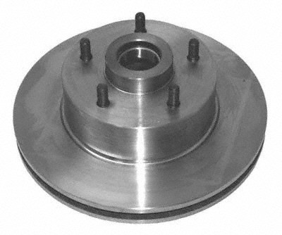

Dette gjelder en 68 lemans, men det er vel det samme på alle A body:
har litt problemer med at caliperne foran tar borti midt delen på bremseskiven:
5514-2.jpg [ 24.67 KiB | Vist 2536 ganger ]
Har slipt av caliperne litt foran, men de tar fremdeles borti.

Hvis jeg ikke husker helt feil nå så er bremseskiva til 4 stempla caliperne anderledes enn de senere. Mulig noen har montert skiver som er beregnet på 1 stempla kalippere

Du har nok rett i at det er 2 forskjellige skiver, ser nå at forhandlere som ames og yearone skiller mellom skiver for 69-72mod og 67-68mod. Men hadde vært kjekt å vite hva som er forskjellen, kan det være f.eks. at jeg har feil skive på, siden kalipperen tar borti, og hvis jeg ikke husker feil så var det vel litt trangt å få kalipperen over skiven, måtte pusse av klossen litt for å få den over.

Hade 4 kolvs skivor på en 69 chevelle o det funkade satt iofs på den när den köptes så vet inte om de blivit modifierade? Skillnaden var att navet var löst på dem 67-68 o inte ihopgjutet som 69-72.
