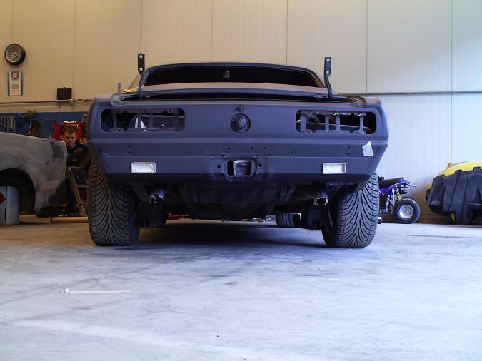

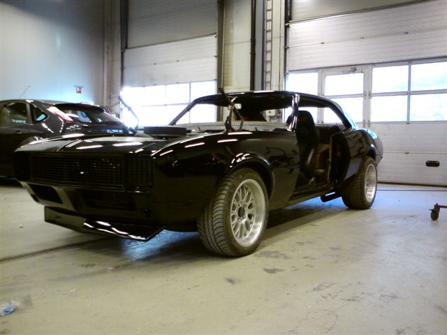

Hallo, sitter selv i sjøen å veit det ofte blir dyrt hehe :lol: Jeg har en 68 Camaro med 8x17 og 10x17.
Jeg har skiver fremme og tromler bak og kjører med ET 10 fremme og ET 20 bak, men bak må jeg ha 20mm skrudde spacere mens fremme går det greit.
Litt sporing må man regne med :)
BMW Rondell 58 felger med 235/45-17 og 275/40-17
ser slik ut :)

Godt eg ikkje er aleine om det da :lol:
Passte fint på bilen din de felgene der =D>
