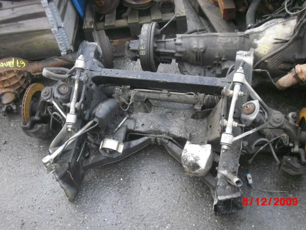

kunne tenkt meg for stelle på ein vette c4 over på min 70 camaro.
noen som hvet om de passer sånn noendlunde eller om de er dages vis med arbeid....
InnleggSkrevet: Ons 23. Des 2009 12:05
MANGE dager tenker jeg.
InnleggSkrevet: Ons 23. Des 2009 12:16
Innlegg: 627
Bosted: karmøy
de er de ja,flytter bare traverssen bruker ikke rammen til c4
InnleggSkrevet: Ons 23. Des 2009 12:23
Innlegg: 627
Bosted: karmøy
phpN2FCB8AM[1].jpg [ 117.74 KiB | Vist 8260 ganger ]
de er typen eg kunne tenkt meg på min 70 camaro,men noen som vet hvor mye arbeid de er.

Hvorfor....2-gen f-body har en bra forstiling som kan forbedres med enkle midler. Dette er noe som vil koste deg mer arbeid en det er verdt. Nye øvre bærearmer, dempere ( Pro shocks/ bilstein/ koni ), fjærer, 1 1/4" stabstag og en runde med skikkelige foringer så er du der du skal være. C5 bremser er også greit å henge på når du er igang.
Nedre bærearmer gjør seg med trengs ikke.
Men før du bygger videre så bør du kanskje bestemme deg for ha "type" bygg du vil ha. Drag, Pro Touring, Street eller....For meg så virker det som du bygger mot drag/ street og da funker ei orginal forstilling greit med rette type dempere 90/10 og en B-spindle convertring av bremsene.

ja de blir vel i den stilen pro turing/pro street.men eg tenkt de ville lette bilen en del
