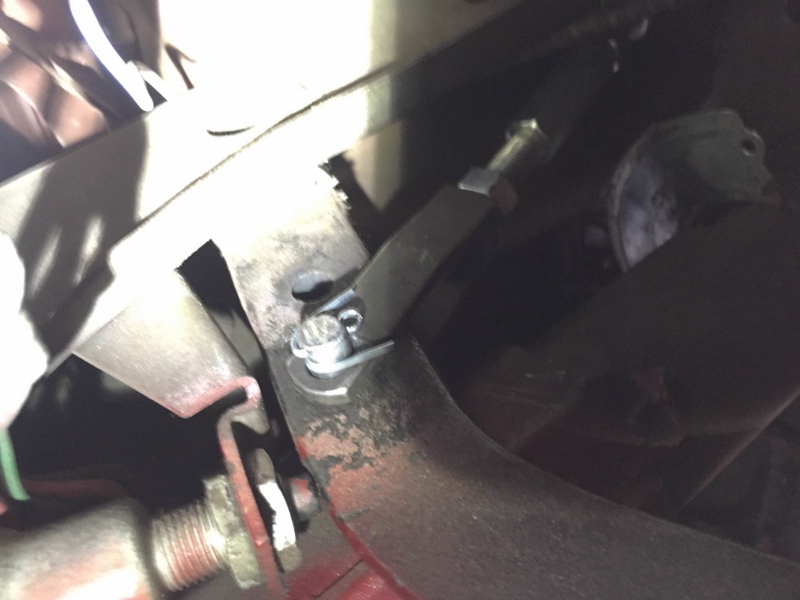

Nei gjorde vel egentlig ikke det men nå har jeg sjekket med Kenneth på Sarpsborg motor for han monterte dette på 60 modellen sin og hadde akkurat samme problem, lufta seg nesten ihjel han også men endte med å flytte staget lengre ned på bremsepedal armen, teste det samme selv nå og fikk veldig god pedal nå men irriterende langt bak da, blir lang vei bak fra gasspedalen til bremsepedalen nå men fikk pedal.
Dukket derimot opp ett nytt problem at jeg ikke får satt den i park noe mer da staget fra rattakselarma ned til boksen tar oppi festene til forsterkeren så at disse kittene er plug and play stemmer ikke, blir vel og sette tilbake trommelbremsene nå :(

Her ser dere løsningen, flyttet ned staget 1" og fikk pedal så det holder.
