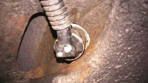

Har vert og tittet litt på abs sensor fremme og mulig eg har missforstått her.På begge sider hvor man ser abs sensor fra undersiden av bil og inn mot skive ser eg at de er liten plass til sensor i hull,da den har max 2mm klaring til stål.Er ikkje sikker her hva de heter men mulig at de er spindelen som som fester bakplate og skiva til.Klarer og se abs ringen gjennom hullet og ser at de er mindre kontakt til ringen på den ene siden.Skal prøve å få lagt inn bilde her som eg tok fra baksiden av skive hvor man ser abs sensoren.

Problem ser ut til å være løst,har nå skiftet bremseskiver-bremseskjold og hjullager foran og så langt har eg ikkje vært plaget med at abs lampen lyser så håper dette gjorde jobben.Kostet noen kroner men nå er alt nytt inkludert abs sensorer og fungerer bra.
