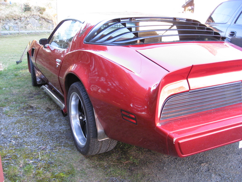

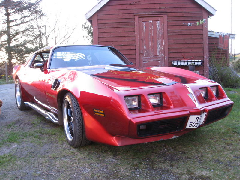

Mulig dette er litt seint svar, men her er korleis det såg ut hos meg på min 79 modell T/A. (har ikke bedre bilder av dekk/felg og passformen da bilen er solgt.)
Det er med boss338 felger i 18x8 og 18x9,5 (215/45 og 275/40 dekk)
Litt usikker på kva innpresset var, men meiner du bare får dei felgene med eit innpress i desse størrelsene. Her brukte jeg ikke noe spacere.
Kunne hatt bredere dekk fremme og bak, men pga at jeg hadde dropspindler fremme, så måtte jeg til med 215 dekk for å ikke ta oppi skjermen fremme.
