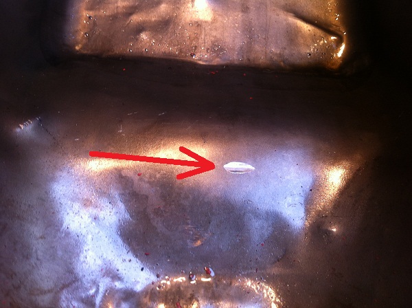

Tok en skikelig rens av bunnpanna i dag og der tror jeg nok synderen er :mrgreen:
Merket at det var en liten skrape på veiva og kikket ned i bunnpanna..
Det er nesten slitt hull i bnnpanna. Hurra sier nå jeg. Er virkelig morro når man finner ut av det =D>
bunnpanne sår.jpg [ 98.97 KiB | Vist 5602 ganger ]

Samma som hos en nabo her, holder på å bygge rod og hadde en forferdelig rådebank san. Jeg dro bort å hørte, joda en råde som banka i panna. Kan fort skje hvis motoren blir lagra med en vedkubbe under panna, lite som skal til.
