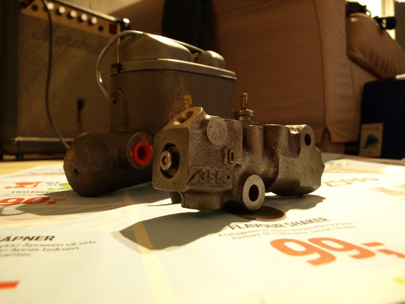

Nå er alt med bremser gjort, bortsett fra at jeg venter på bremseslanger- har laget nye rør på hele bilen. Nye kalipre foran, ny master sylinder, og innmat i tromlene bak. Skal legge opp nytt "EL" anlegg på den og gå over diverse jævlig dårlig skruing som er gjort på den bilen fra før.
Så vil jeg ha logo på døra, tester litt forskjellige retninger.

Har fått overhalt og lakka bremseforsterkeren, ny master er det også blitt, og har laget nye rør. Fikk lakka nye bremsekalipre også.
