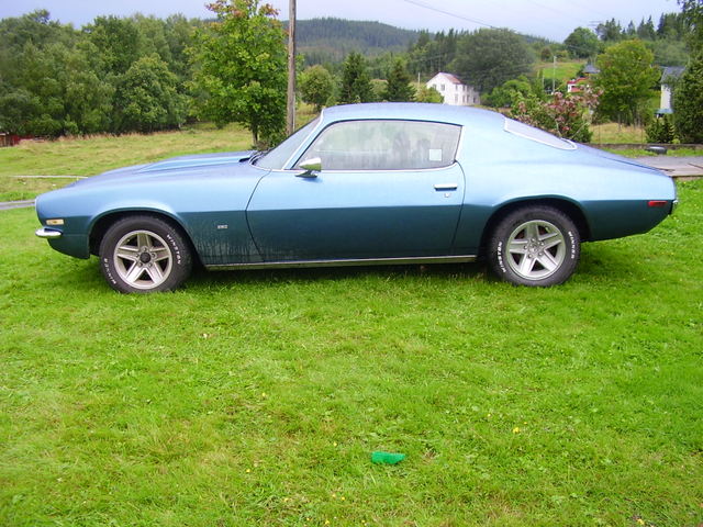

Da har jeg rota fram noen gamle bilder av Camaro`n så jeg kan vel lage en prosjektråd.
Kjøpte bilen Usett september07 fra en i stavanger.
Usa import i 03 nytt interiør/dasjbord/målere lakk siden da.
bilen er orginalt burgunderrød men ble lakkert blå av tidl eier.
bilen hadde den orginale 350 som sto i siden ny.edelbrock innsug,650ccm gasser å ukjent kamaksel står på.
Men motoren fikk rådebank 5mil etter vinterlagringen(dårlig oljetrykk?)
siden disse bildene har bilen fått* krystal-klare hovedlys.
*RS-leppa framme.
*bakluke-spoiler den lave utgaven.
motor/gir/bakaksel i år:
MOTOR-stroket 427 med smidde stempler/råder vektbalansert veiv.
portet topper,kvassere kam og roller-kit,holley 750ccm,MSD tenning,headers,ministarter,10.5 komp.
har også NY procharger liggene som kan kjøres driftsikkert på 8psi med 10.5 komp.
leverer 825hk ved 30psi på 9komp ifølge dette motoroppsettet.
GIR-preppa 350kasse 10" 3500rpm staalspeed,B&M shiftkit.
BAKAKSEL-10bolt 3:30 utveksling med sperre.
FELGER-Work rezax 9,5*18-265.40 bak 8*18-225.40 fram.
skrudde tredelte smidde felger med tidsriktig utseende på en slik bil etter min mening...
Oppdateringer kommer etterhvert, alle bevegelige deler er byttet på bilen frem til nå =D> Lakk/Karroseri står for tur nå.
camaro1.jpg [ 101.68 KiB | Vist 10527 ganger ]

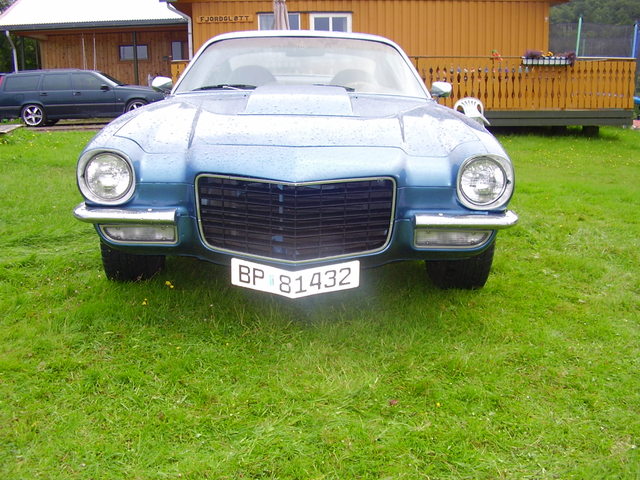

Gen 3 felger som fulgte med bilen da jeg kjøpte den.
camaro3.jpg [ 90.92 KiB | Vist 10524 ganger ]

kommer bilder med vinge,sjer ut som en opel manta uten :roll:
camaro2.jpg [ 98.07 KiB | Vist 10525 ganger ]

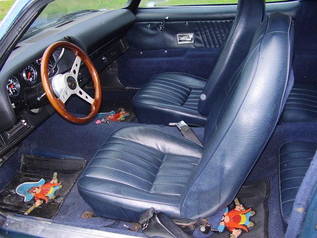

førerhuset..
interiør.jpg [ 94.94 KiB | Vist 10512 ganger ]

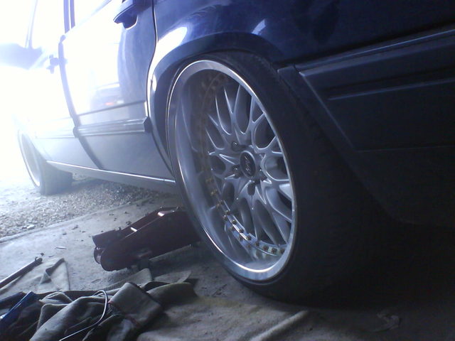

felgene.kom med positive å negative kommentarer om derre vil :wink:
work.jpg [ 49.49 KiB | Vist 10510 ganger ]

Sto på volvo med mercedes-spacere.så jeg må bestille spacere fra 5-bolt chevy til 5*112,så da kan jeg fylle ut hjulbuene som jeg vil.
kjøper spacere fra Manton.se i sverige,han lager i ønsket bredde å boltsirkel.
synes det kan bli en tidsriktig modifisering med disse hjula å mye senking 8)

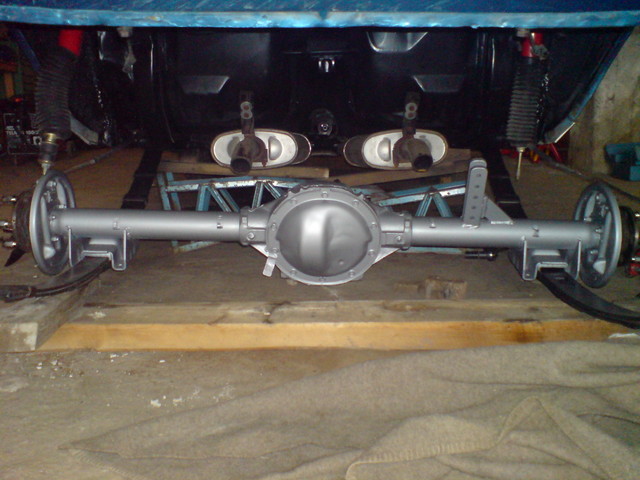

da er bakaksel,fjærer å understell pusset å lakkert.
grunnet.jpg [ 80.99 KiB | Vist 10170 ganger ]

Lakkert å montert med justerbart panhard-stag.
nylakkert.jpg [ 86.22 KiB | Vist 10165 ganger ]
