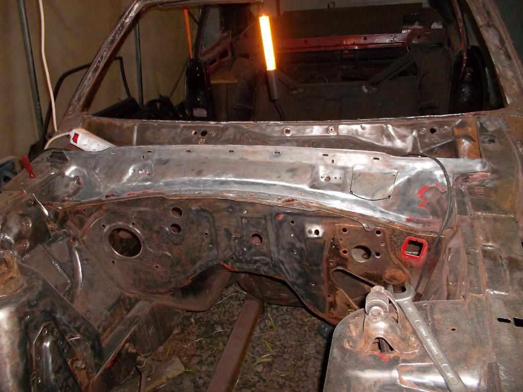

Rensket motor rommet for mer lakk, så det går ann å se på skader som kan ha blitt skult med sparkel og lakk
(dette blir fortsatt gjort for å se hvor det er rust, må gå over med flappdisk eller lignende senere for å ta rusta)
Tar og nede i lufte kanalen foran vinduet:
(Ligger så mye rust nede i, som ikke er lett å få tak i , så må prøve å finne på noe lurt her)
Som tidligere beskrevet, så lå det en del olje og sparkel nede i denne luftekanalen. Jeg prøver å fjerne dette med en skrutrekker og en hammer.
Resultatet av dette var ikke lovende. Det var relativt mange større hull som hadde dannet seg før og etter sparkelen var lagt på. (Når jeg fikk av noen større flak av sparkelen, så var den brun under. Fulgte og med opp-rustet metall).

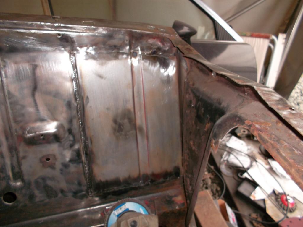

Så prøvde jeg meg på å være kunstnerisk med flappdisker. Jeg skulle forsøke å pusse ned sveisene til Pappa Wolf.
Som jeg har notert ned her før, få fant jeg en sveising på på kanalen på fører siden. Men jeg tenkte ikke mer over det før denne dagen.
Etter å ha pusset meg igjennom 1-1.5cm (om ikke 2) med sparkel så kunne jeg følge skjøten litt bedre:

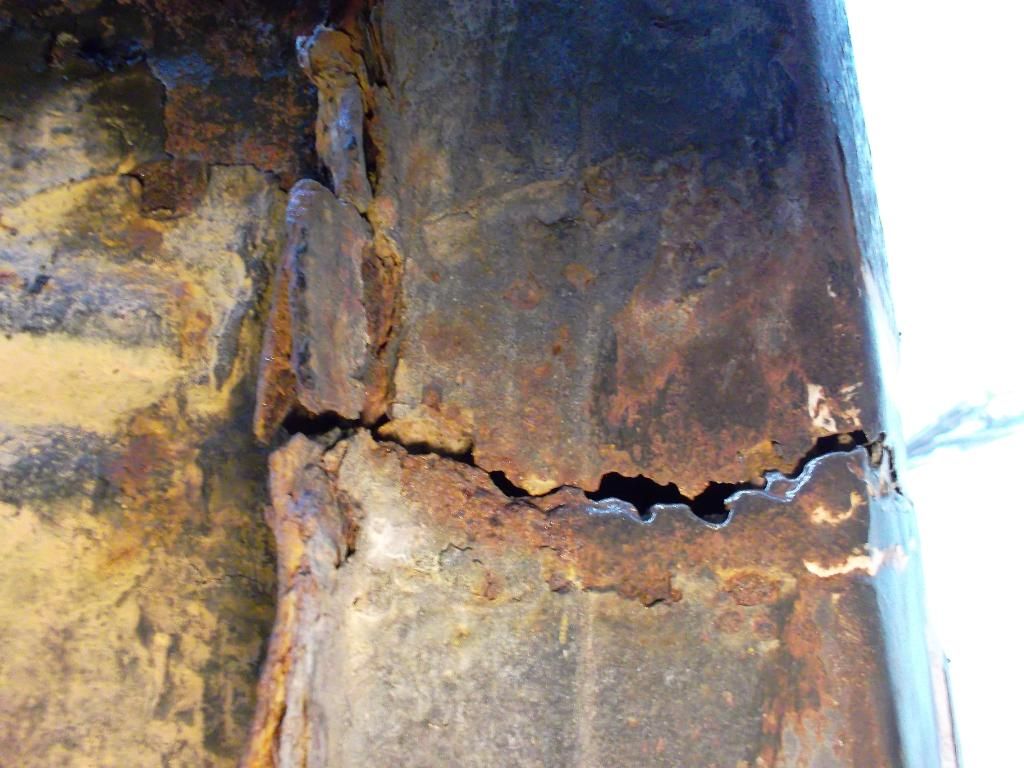

Som man kan se på bilde nr 2, så er det noen som ikke har vært helt heldig med sveisingen som ble gjort, kombinert med at de ikke har behandlet materialet i ettertid.
Sett som kanskje mer skummelt var når jeg følte med fingrene mine langs skjøten og oppdaget dette:
Det viser seg nemlig, at denne delen av kanalen ikke er original på noe som helst måte. Jeg begynte å leite etter en ny sveising, og den fant jeg (glemte å ta bilde). Denne var ved neste stolpe. så kanalen er blitt kuttet ut, kastet, og en ny er bare blitt satt på plass (sveis nr 2 så ut til at noen hadde dårlig tid, men denne har holdt. Ingen rust som vi har sett ennå, men ikke kikket nøye etter).

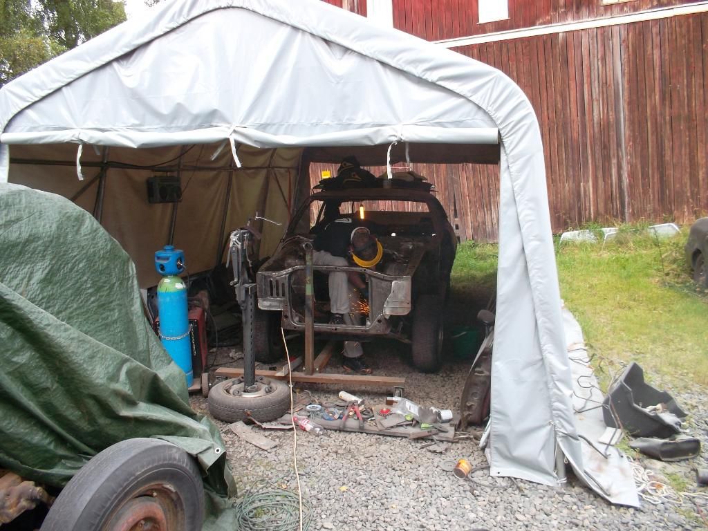

Et siste bilde i denne posten, hvor jeg står å jobber for det meste:

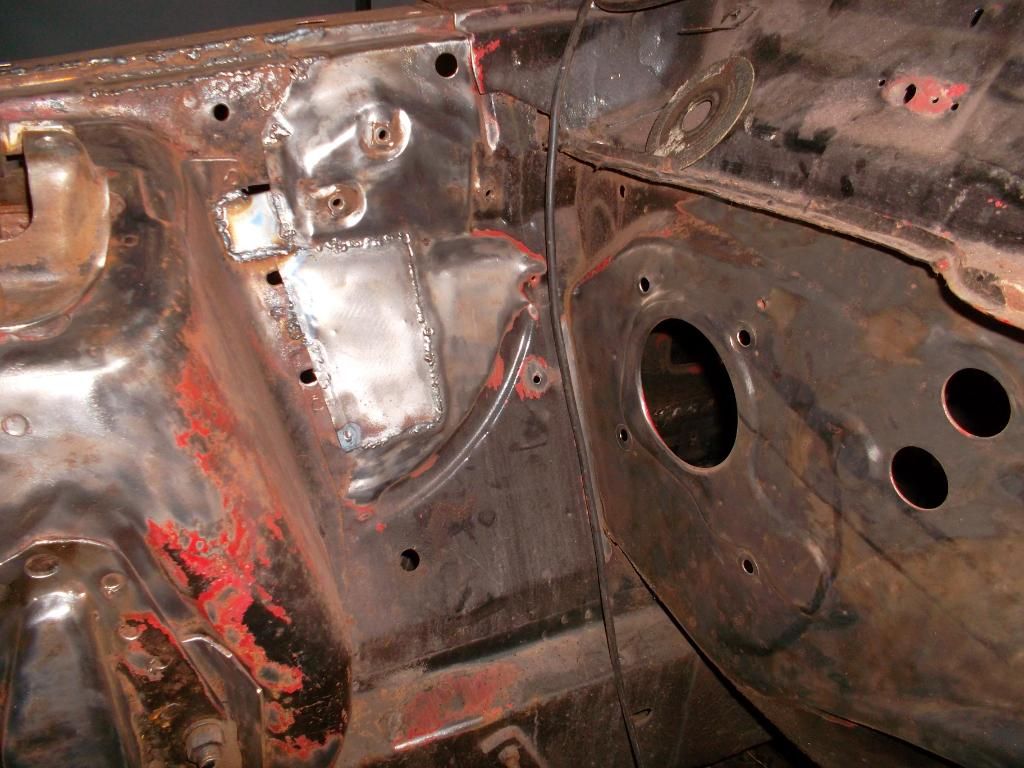

Ellers fikk jeg prøve meg på å lage mal'er for noen områder jeg tidligere har kuttet ut. Kan ikke si at det ble så vellykket, men fikk da til noe:
Som dere sikker legger merke til, jeg klarte å overdimensjonere "litt".

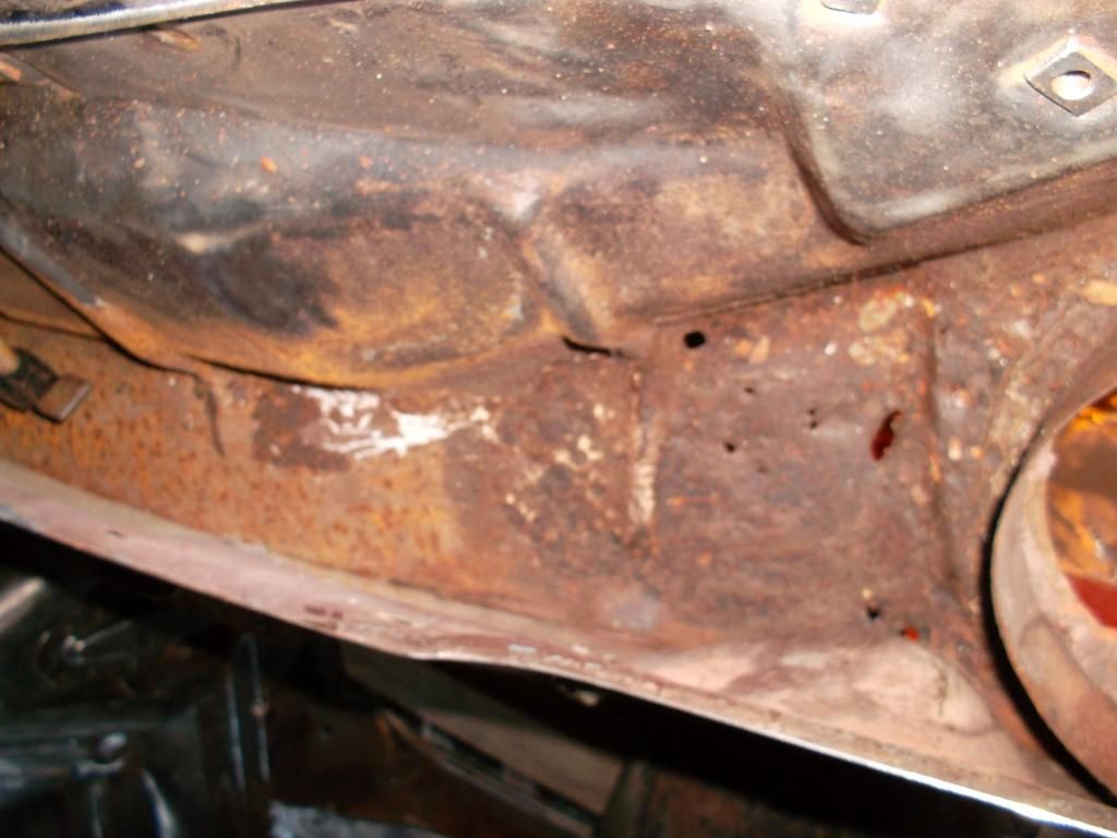

Rusten i kanalen er også blevet fjernet, men et par bilder av hva vi fant!!
og litt opprydding av andre plater og sveisninger!

Tok termometret med i teltet, og sjekket tempen inne i teltet! 41 grader!!!!!
Lagde ny plate til gjennomføringen til bensintanken.
Og alle hadde det varmt i går!!

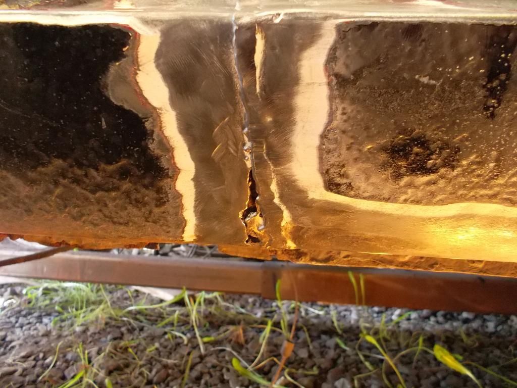

Dette er en av boltene som holder sjaklen på plass!!
Etterhvert som flere tunge greier ble pillet av bilen, kunne vi flytte på den for hand!
Og opp på høykant kom den!
Dette var en ubehagelig overraskelse!!
Vi har hele tiden, mens bilen har hengt på rotersserien snakket om at den så litegranne skeiv ut.
vi oppdaget hvorfor!

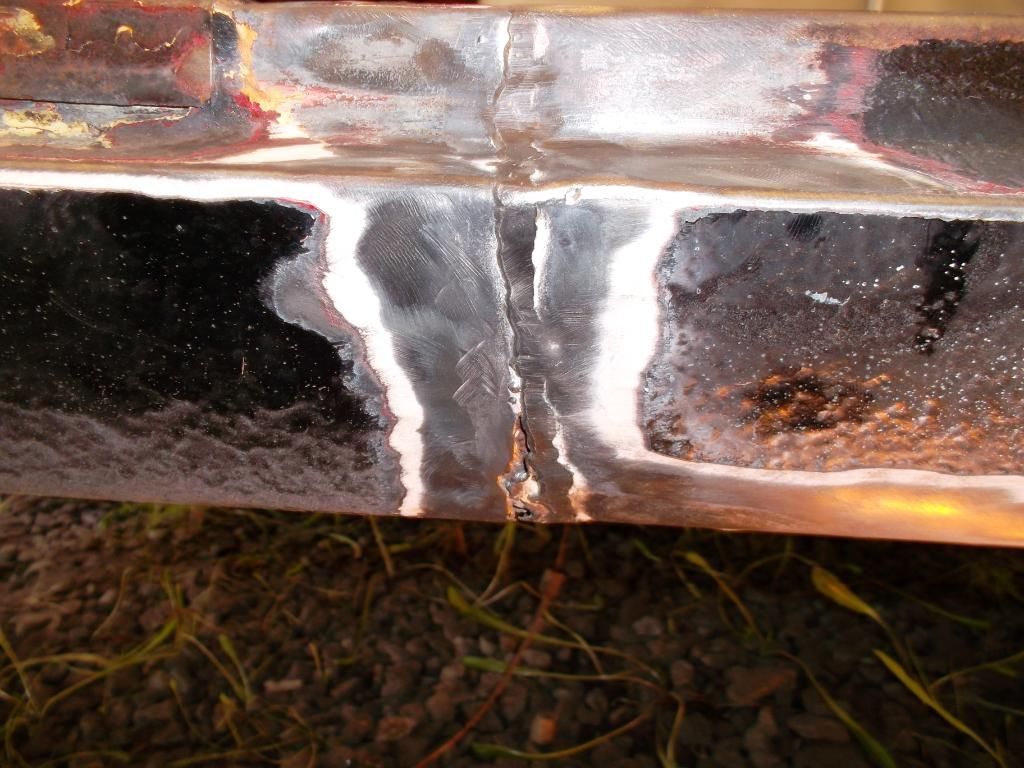

Rammen er trykket sammen på flere plasser, og jeg ser, at jeg enten må handle mig et hydraulisk opprettersett, eller kjøpe et!!
Det er ikke noe katastrofe, siden vi viste, at bilen har vært kolideret fra før av. trudde bare ikke at det var gått ut over rammen bak!
