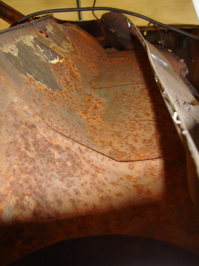

Jobbet litegranne med drill og stålbørste, på friskluft inntaket! er ganske mye rust der, men tenkte en tur med drill og stålbørste, ville gi et klarere bilde av hva som måtte gjøres!

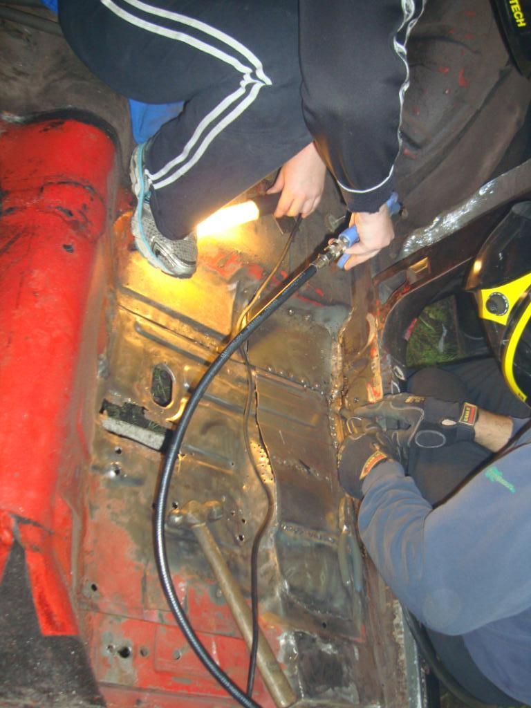

Så var vi i gang igjen da :P

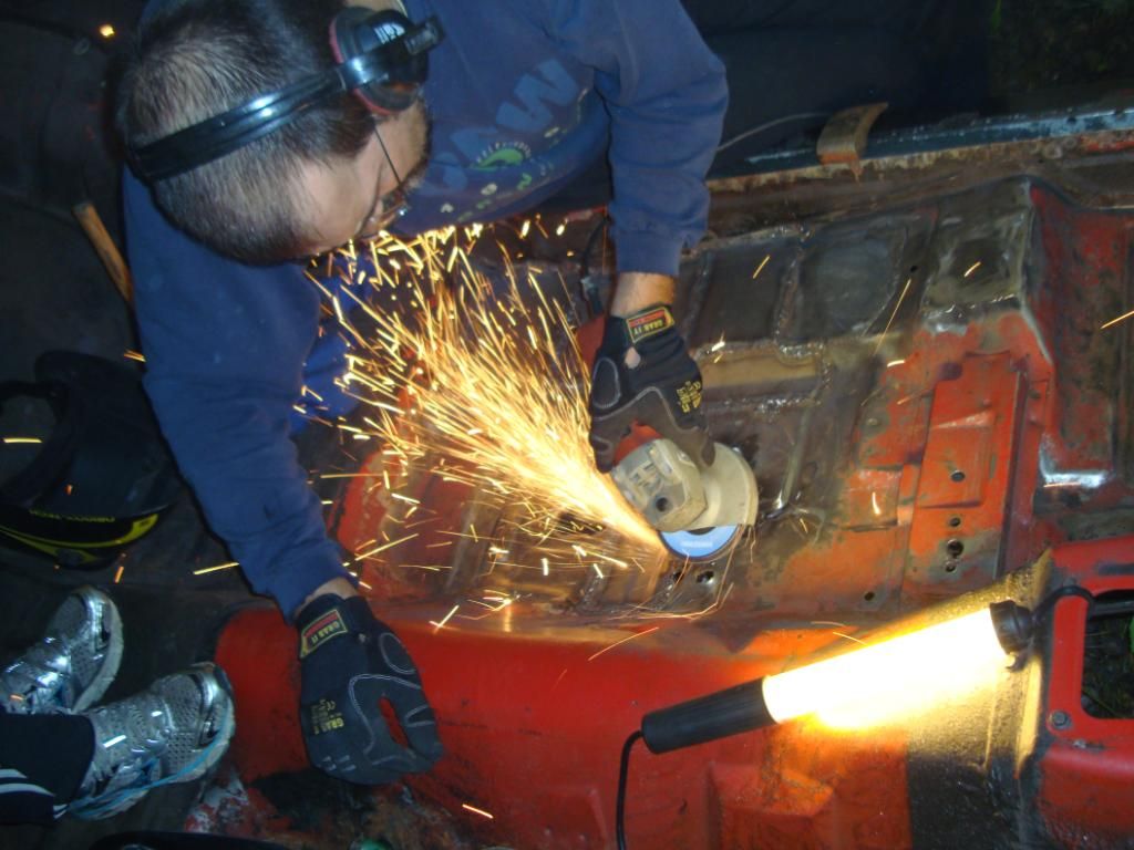

Som jan sa, unmot kvelden (9 tiden) så klarte han å kutte seg på bilen min (godt jobba Jan! :P ) på denne kanten

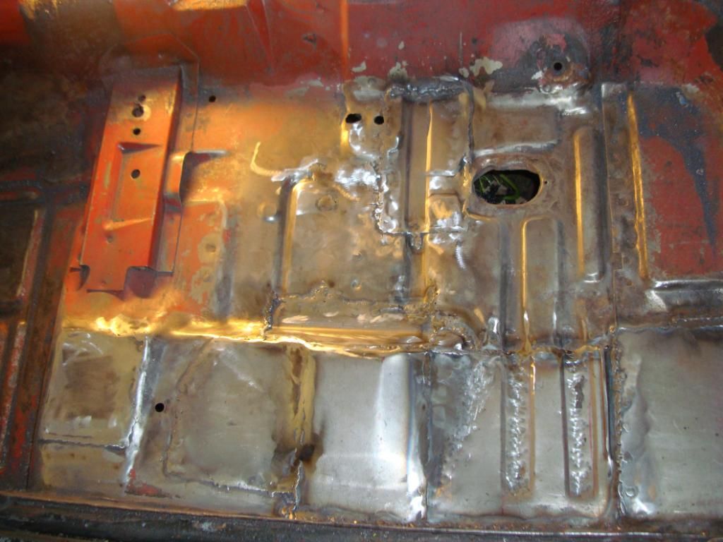

Ellers så started dagen med at jan sviset inn nye plater (og kutet ut noen gamle) inn på fører siden av bilen
Jan renster opp kuttene siden sist:
Slik ser det ut etter en kjapp rengjøring:
Begynner som smått å sveise
Nesten ferdig med sveisingen for nå (en liten bit som skal kuttes ut og lage nytt, der du ser alle små hullene sitter)
Pusse sveisningene:
Hvordan det ser ut pr. nå.

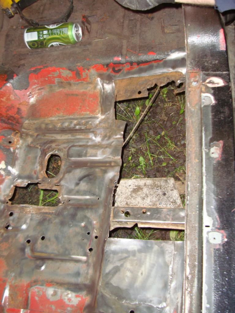

Og da sa vi oss ferdig med fører siden for i dag, og starter på passasjer siden.

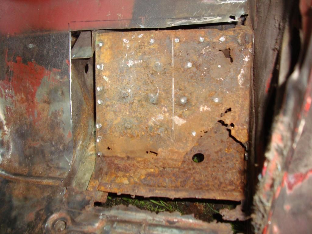

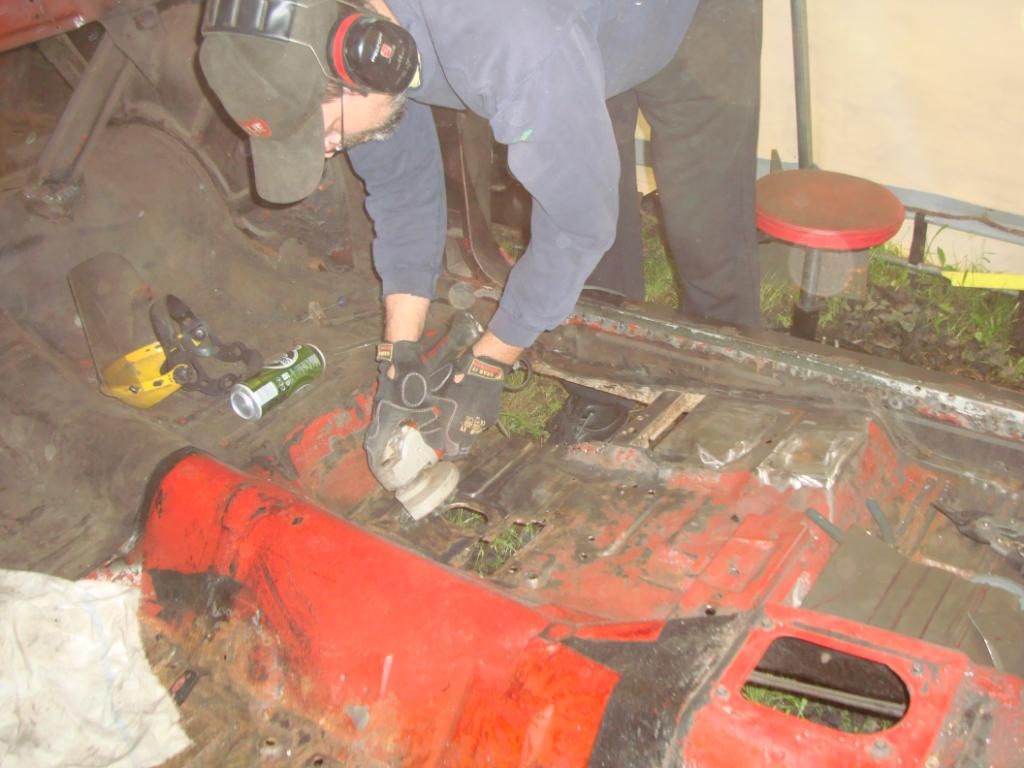

Det funket ikke med vold fra Jan, så jeg tok over med mer vold:
Denne var en gang rett:
Så var rundt dette tidspunktet at Jan tok fingeren sin, så jeg fortsatte alene, mens han ble sendt avgåre til legevakten.
Så jeg fortsatte å utøve vold for å ta knekken på punktsveisingene:
etter en kjapp opprydding av rust som lå rundt om fra gamle plata:
Og til slutt etter en større rengjøring:
Diskuterte litt med Jan etter han kom seg hjem, og vi fant ut at det var/er like greit å ta ut hele denne platen som jeg brukte litt tid på, siden den er relativt oppspist av rust. Så denne skal skjæres ut, og lages ny av (+ vi får da behandlet stålet på baksiden, så det forhåpentligvis ikke skal ruste mer).
Før jeg holdt på med dette, så var jeg å loka rundt i bagarserommet, rensket mer rust, fjærnet mer tektyl (fra innsiden) og fant flere hull. Jeg tok desverre ikke bilde av dette, men tror ikke man kan se så mye mer forskjell ennå fra de andre bildene av bagarserommet. Det er en god del av gravrust (?) som ligger der, som er så og si umulig å få fjærnet skikkelig, (etter min erfaring så langt).

Fikk og renska litt opp bak (endel rust som man kan tenke seg)

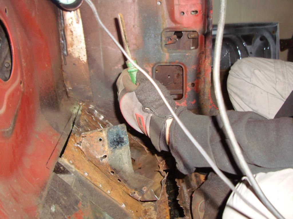

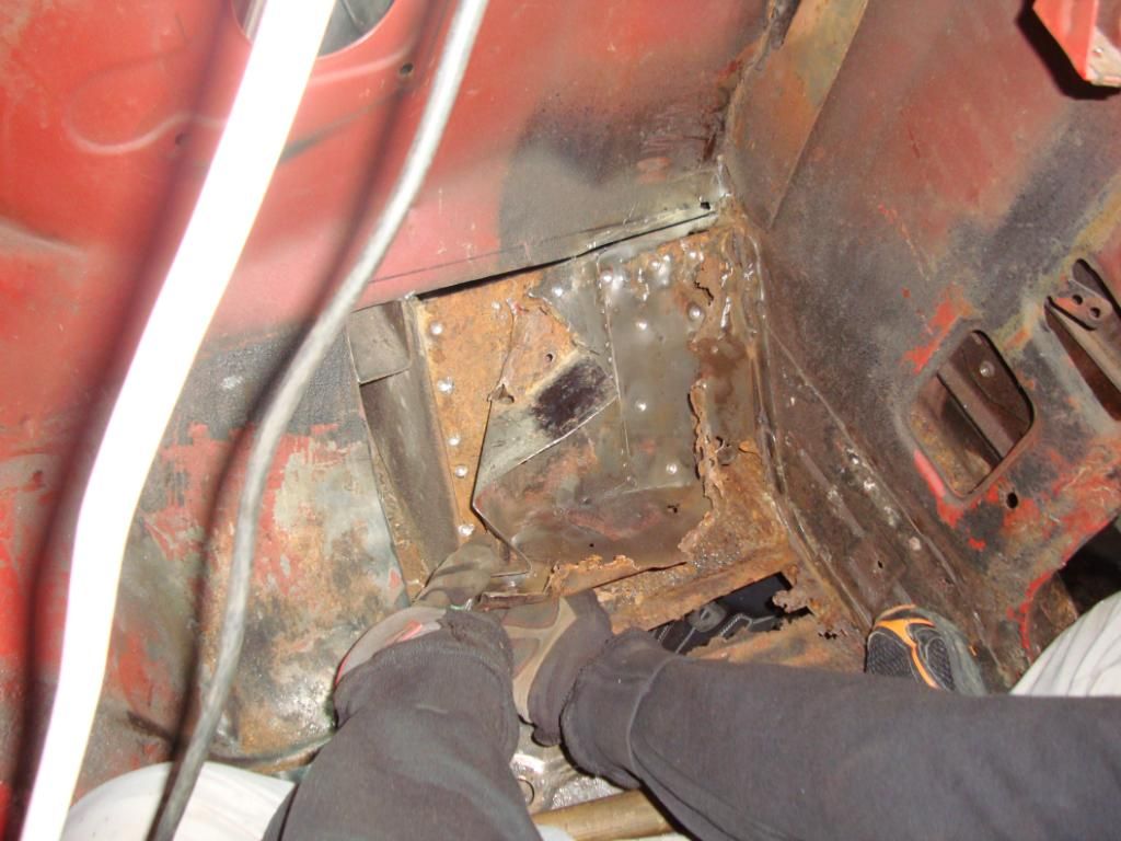

Stakk hue inn og kikka litt nøyere etter høyreside (dette er på passasjer siden) og fikk øye på nok noen hull. Man kan si at Mr. Sveiser ikke var helt i ekstasje.
Så begynnte vi å pirke nede i luftekanalen forran frontruten. Vi viste det var en del fett som lå der, så tenke å få dette fjærnet.
Viste seg kjapt at noen hadde tenkt å ta en kjapp løsning på noen høl som var der. Via en liten luke, har de prøvd å sparkle, for så å legge fett over så vannet ikke skulle trenge inn. (God ide, om det ikke var for valg av fett, som blir flytenes rundt 45 grader, og alt vil samle seg i en liten krok).
Noe av massen som vi tok ut:
Og noen hull (på fører siden under dashen)

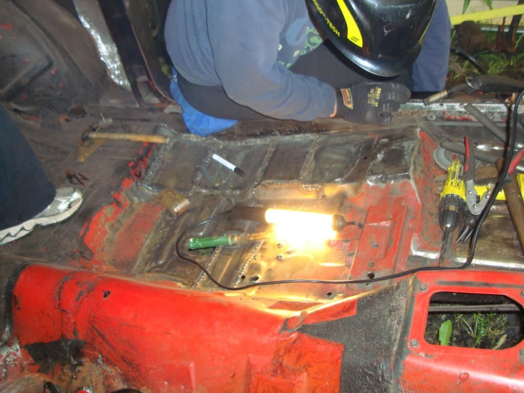

Så var det å starte å kutte ut platene som skal erstattes på passasjer siden. Jan markerte villig opp, for å slippe å kappe denne gangen (siden ryggen hans bestemte seg for at han skal jobbe langsomt for tiden)
Den øveste delen som jeg tok ut (etter boksen) var selfølgelig varmesveiset(?) (Man ser ikke noen hull som de har sveiset inn i, kan heller virke som de har varmet opp metallet slik at de smelter sammen, på små rundinger).
Endte opp med at jeg tok en kappe plate og grov meg sakte men sikkert igjennom sveisningene, før jeg brukte litt rå makt.
