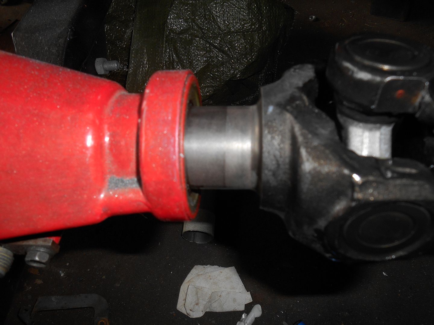

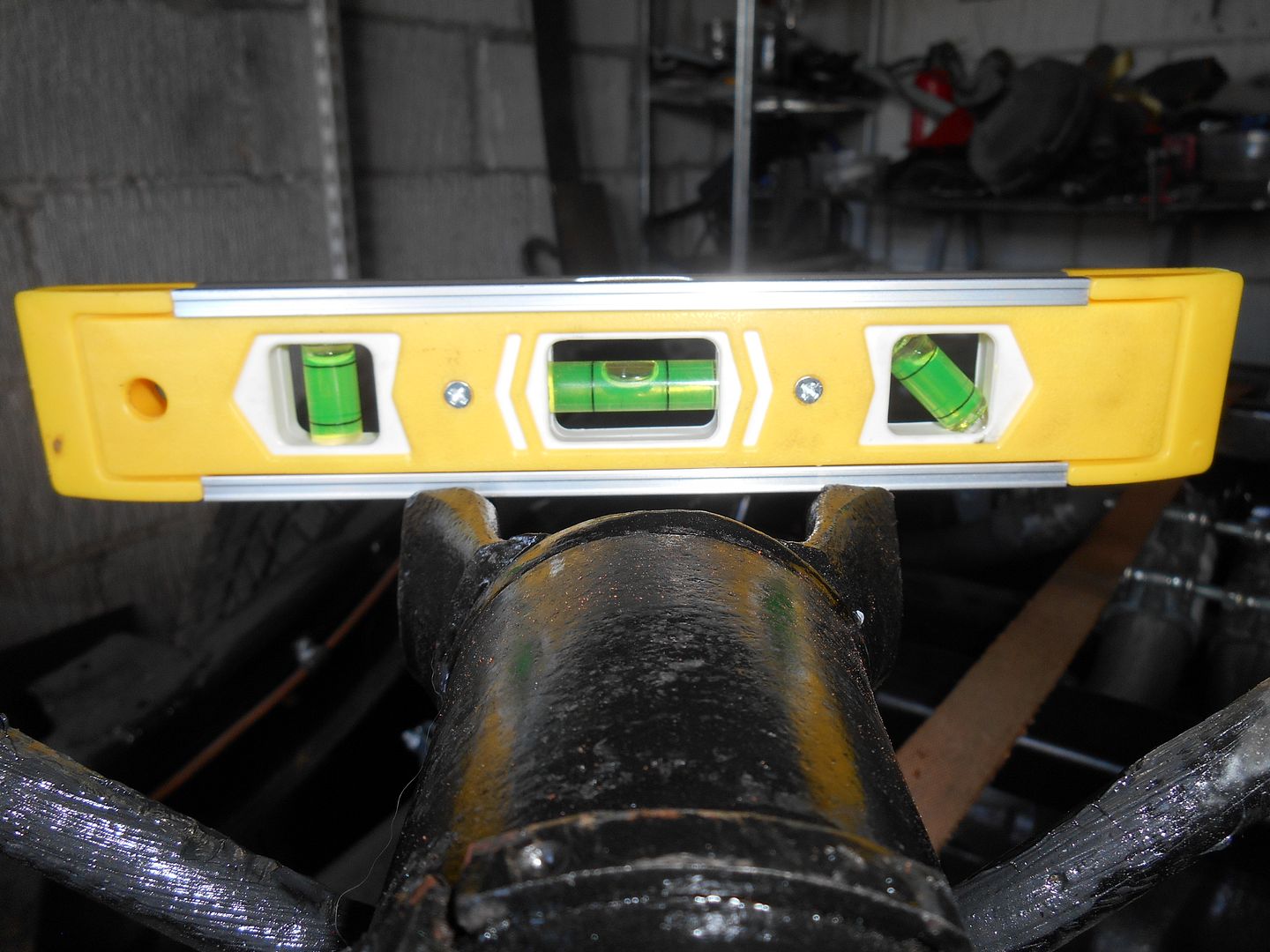

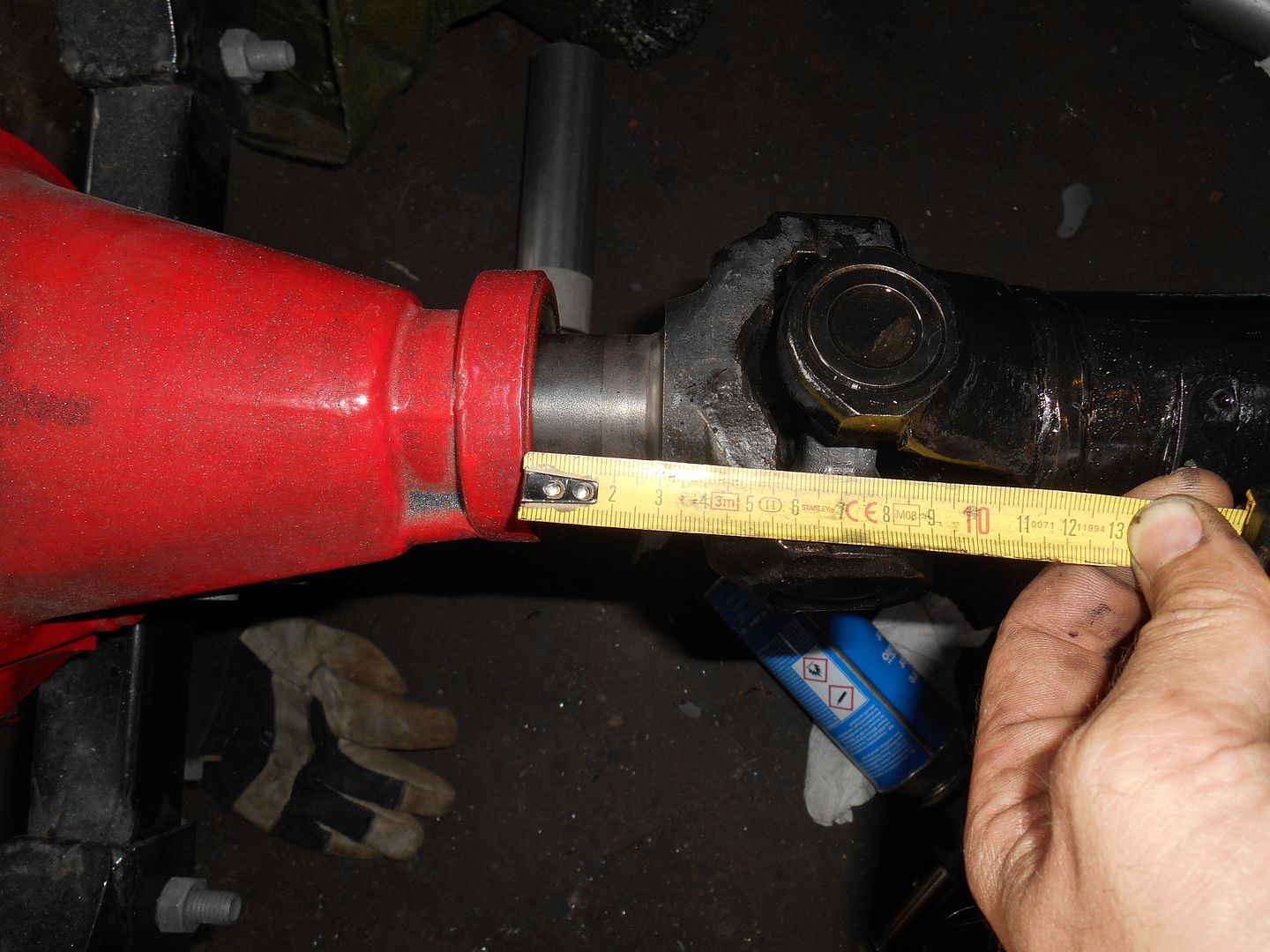

Ser ut til jeg har laget en liten SNAFU på mellomakslingen, det er null end play på slip yoken.
Og etter hva jeg har skjønt skal det være 19.5 mm, i kjørehøyde.
No biggie, bare mer jobb.

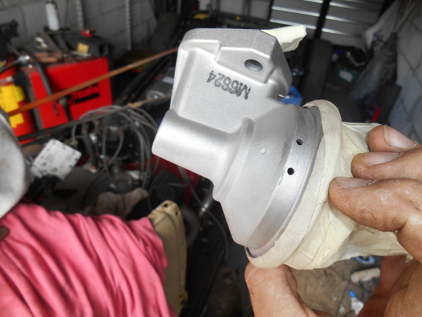

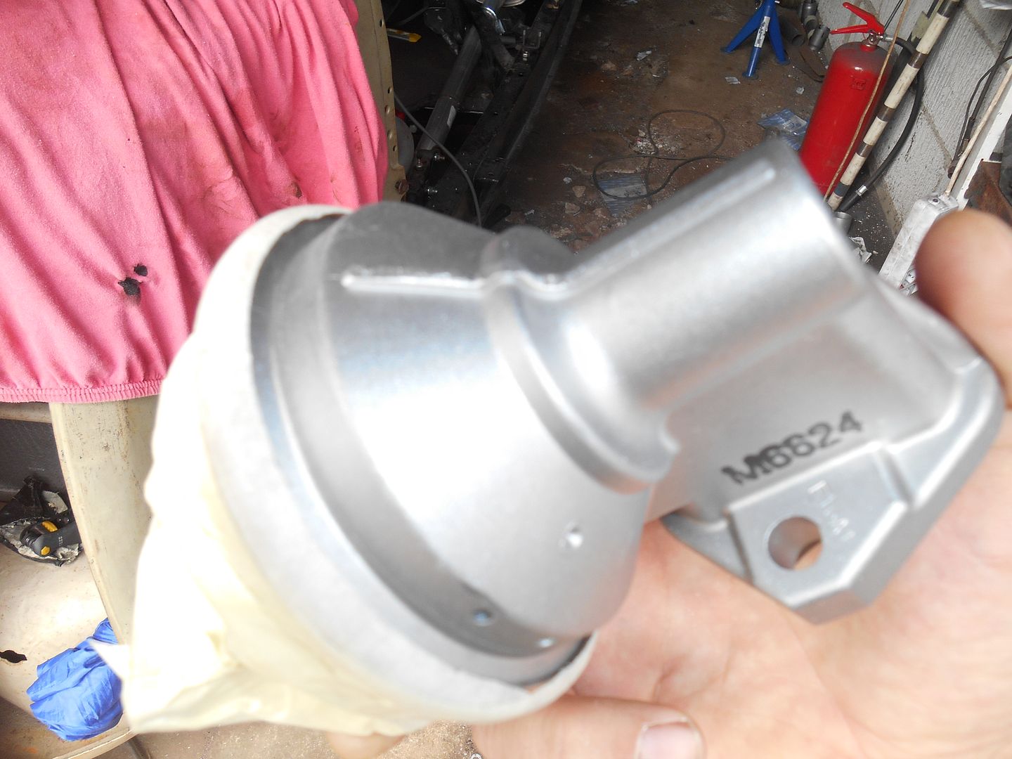

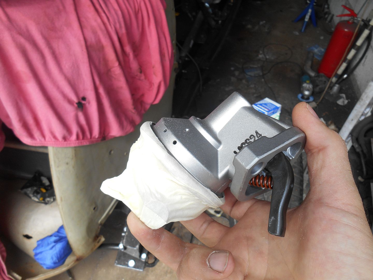

ble litt lenger end bare kvelden, tok litt ute i dag også. Men i går etter jeg kom hjem fra butikken, ble den nye bensinpumpen tapet inn, og jeg klarte som vanlig ikke å la være.
Misliker å ha unødig støpeskjegg og skarpe kanter.
Så det ble en times tid med flatfil og rundfil.
Tok tid dette.

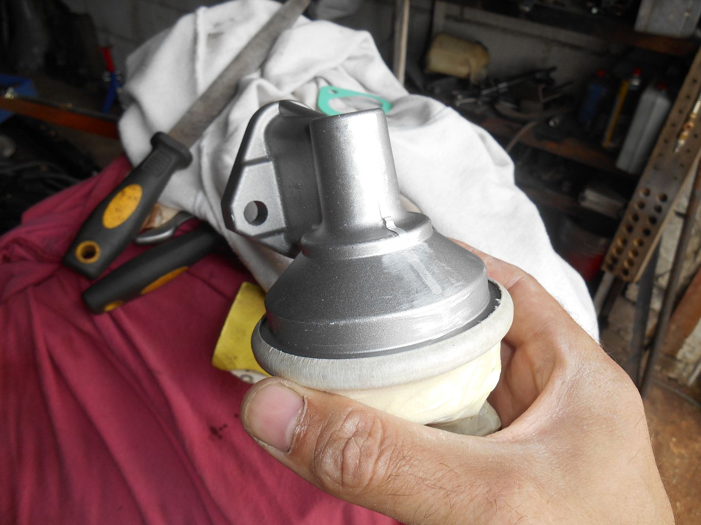

Tenkte at jeg likegreit (da jeg ble lei filing) kunne sandblåse disse.

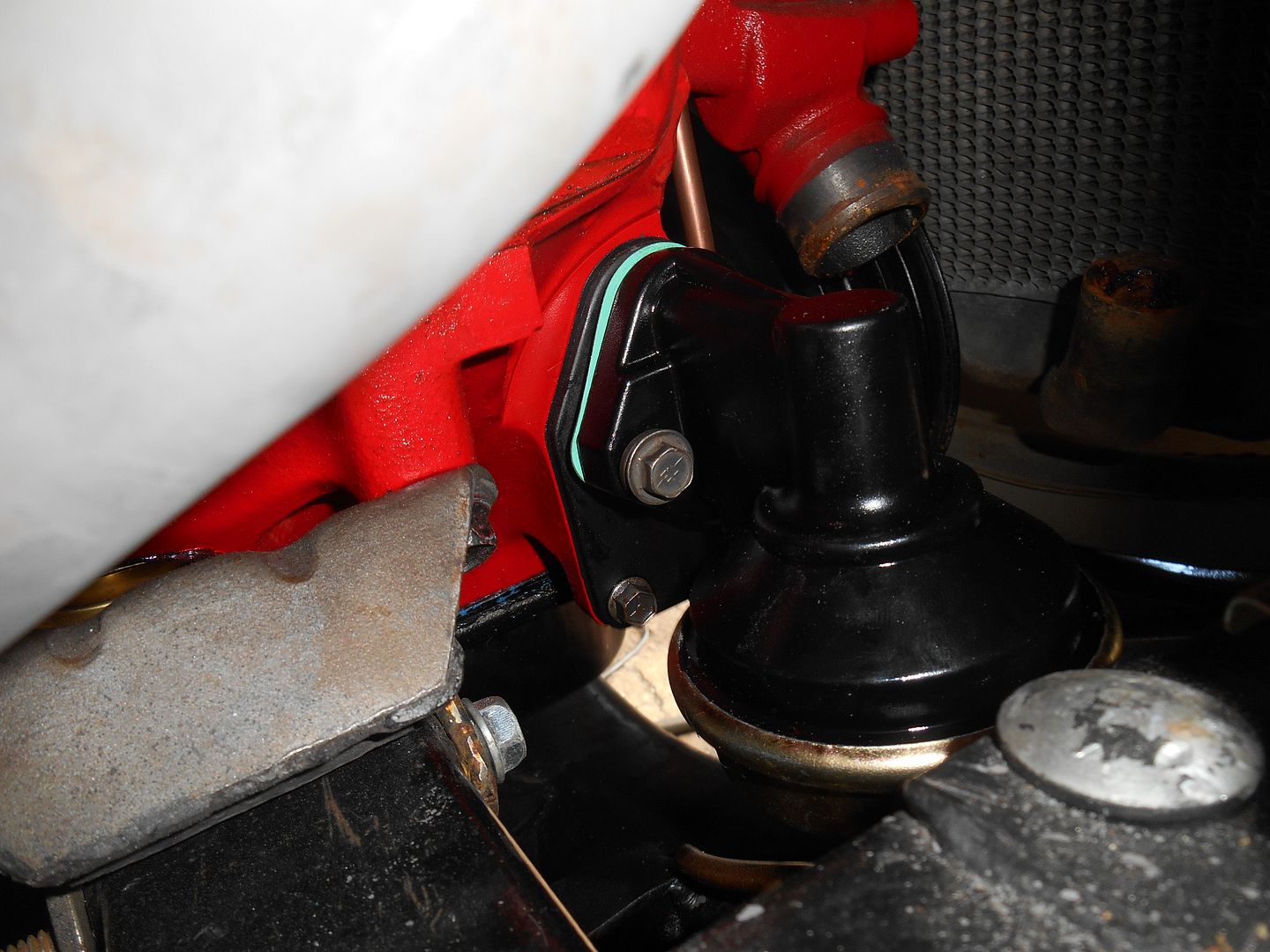

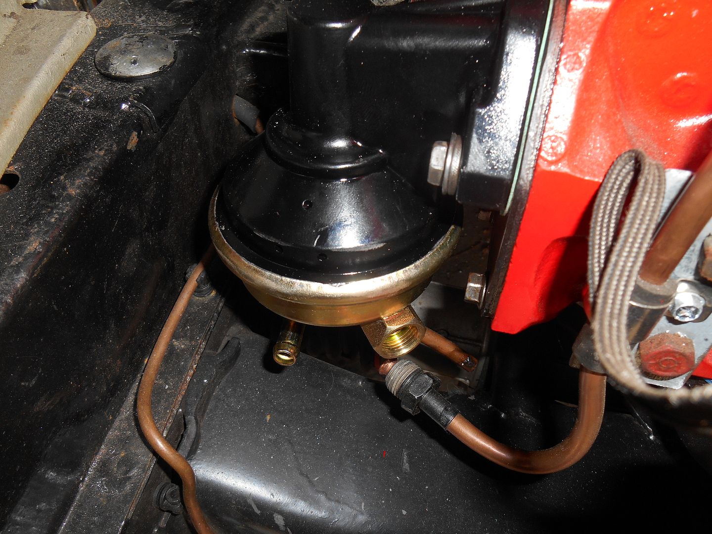

Og besluttet likevel, at jeg kunne gjøre bensinpumpen ferdig, og sandblåse den og.
Alle huller var dekket, så det kom ikke sand inn til membranen.
Etter litt vask med tynner, fikk den de første lagene med motorlakk.
Mens den tørket, gikk jeg løs på mellomakslingen.
Etter et par lag til og et par timers tørking i solen, plukket jeg tapen av. liker hva den ble til.

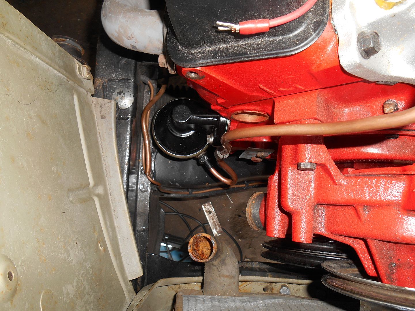

Og den passet perfekt i forhold til rammen og inn å utganger på pumpen. men det var ikke god plass til å bytte den.
Men til slutt var den på plass, og jeg fant ut av at det er plass til et filter før pumpen foran. gjør det enklere å bytte.

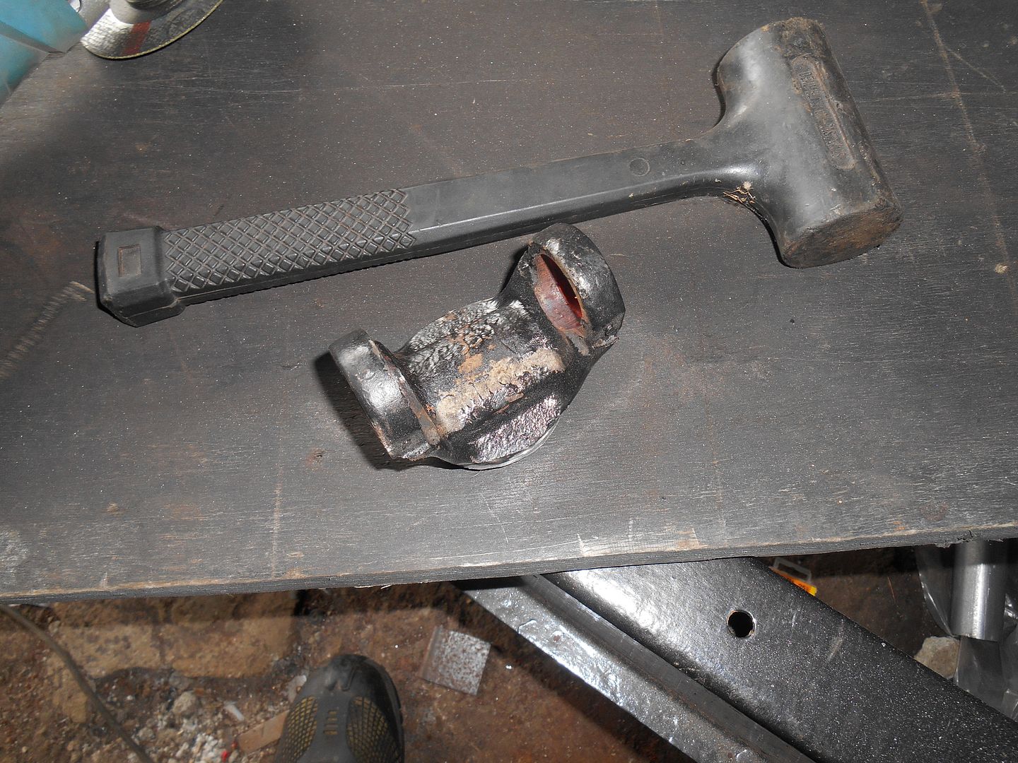

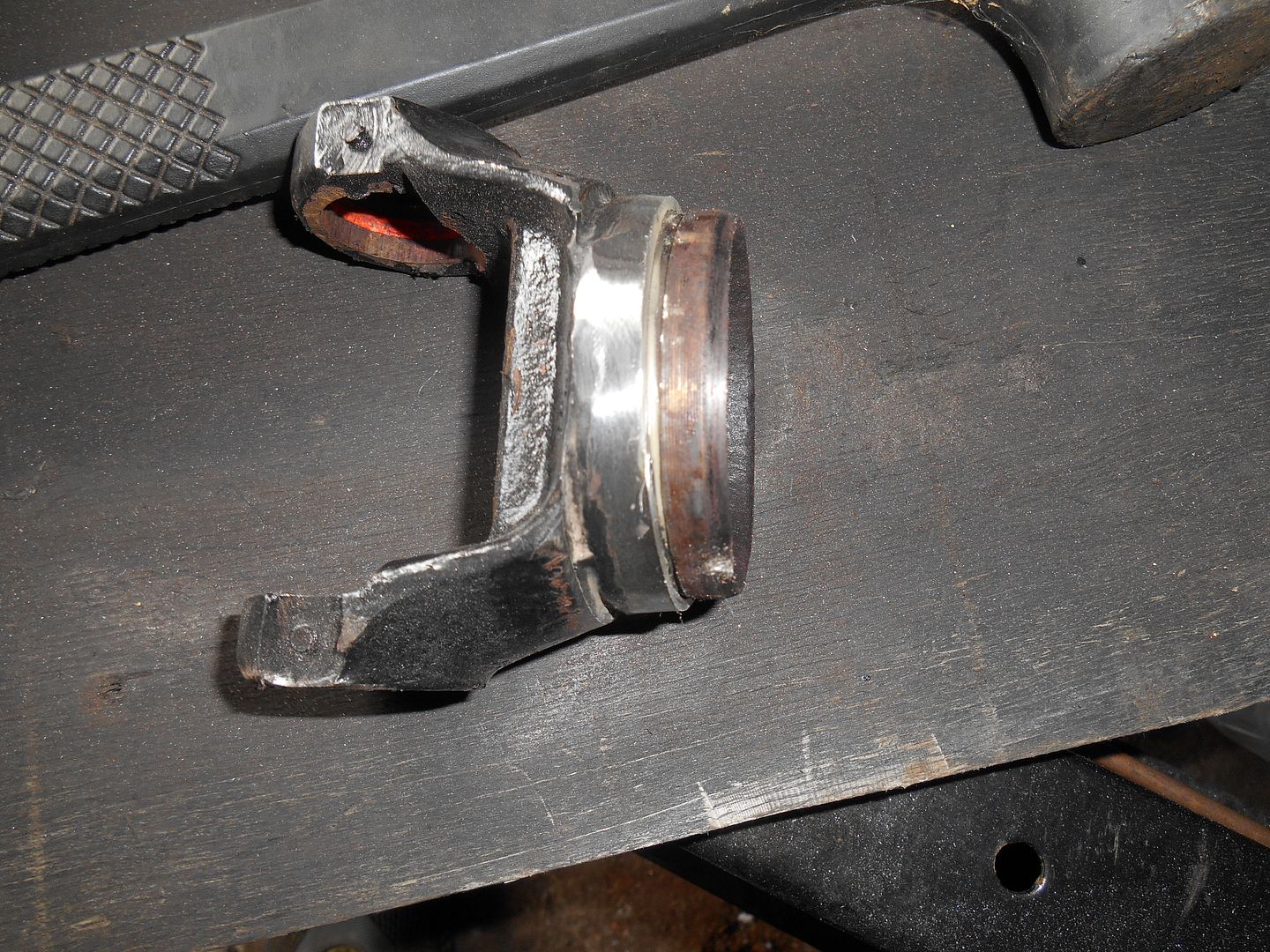

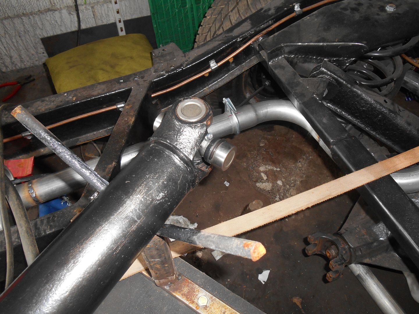

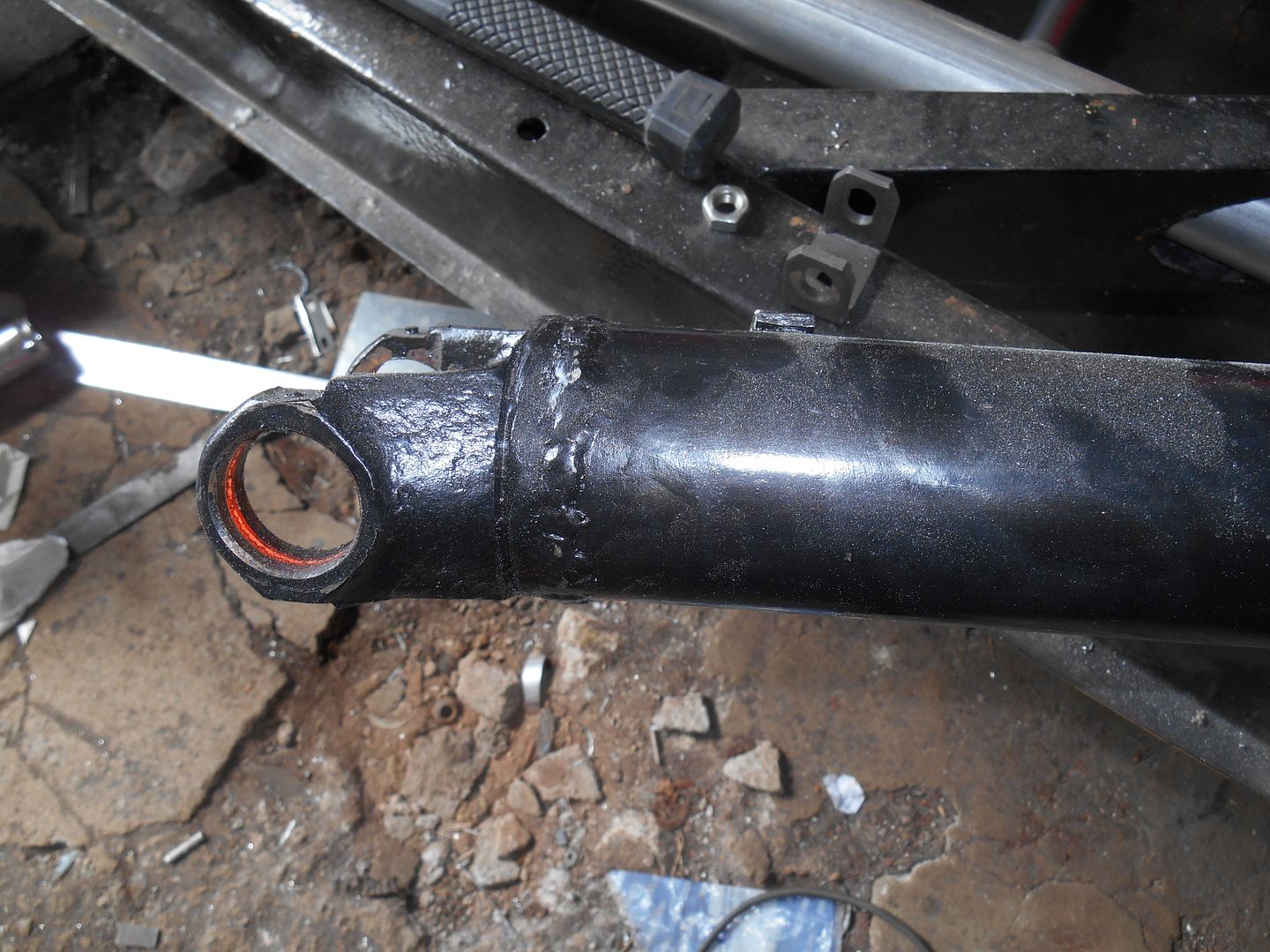

Tilbake til mellomakslingen. fikk av den gamle sveisingen.
Og så at jeg ikke hadde hatt helt flaks med penselen sist jeg lakkerte den.
Så kommer jobben med å fjerne den sveisingen som sitter der.
Det tok noen timer med diverse verktøyer men til slutt var den ren, og matingsflaten passe. SÅ da kom jobben med å justere de to sammen og få begge i vater. (Nettop der savnet jeg et par digitale vaterpass!)
men etter en del runder frem og tilbake, var jeg tilfreds.
og fikk sveiset dritten sammen igjen. Og skulle det vise seg at den ikke holder mål, handler jeg en ny mellomaksling i stedet.
Og så fikk den nye/gamle kryss. (Ron hadde hatt de liggende på reolen i små 15 år, så han hadde ikke noe mot å sende de til meg!)
Og så fikk de naturligvis en gang hammerlakk, før alt ble skruet sammen.
Og etter min beregning, skal jeg ha ca halvdelen endplay, når bilen er i kjørehøyde.
Akkurat nå er den på 25 mm. hvilket er greit nok inntil videre.

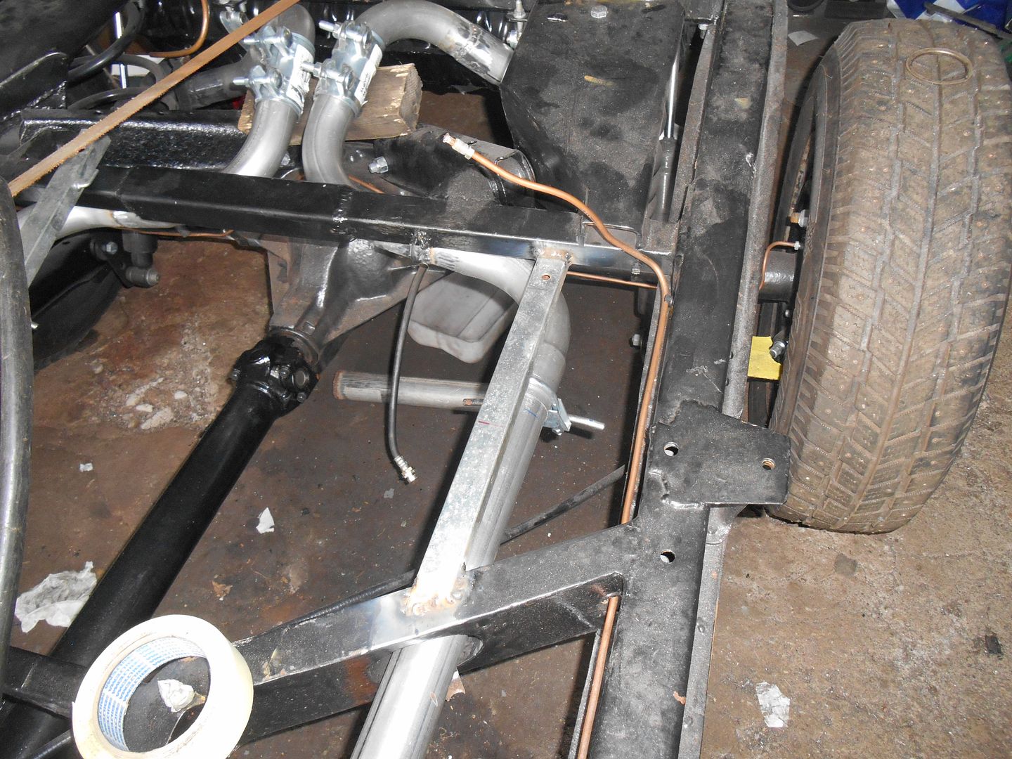

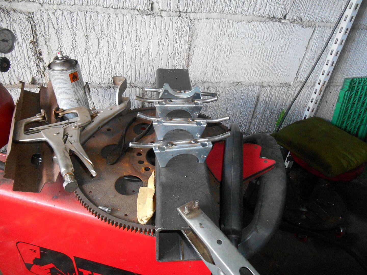

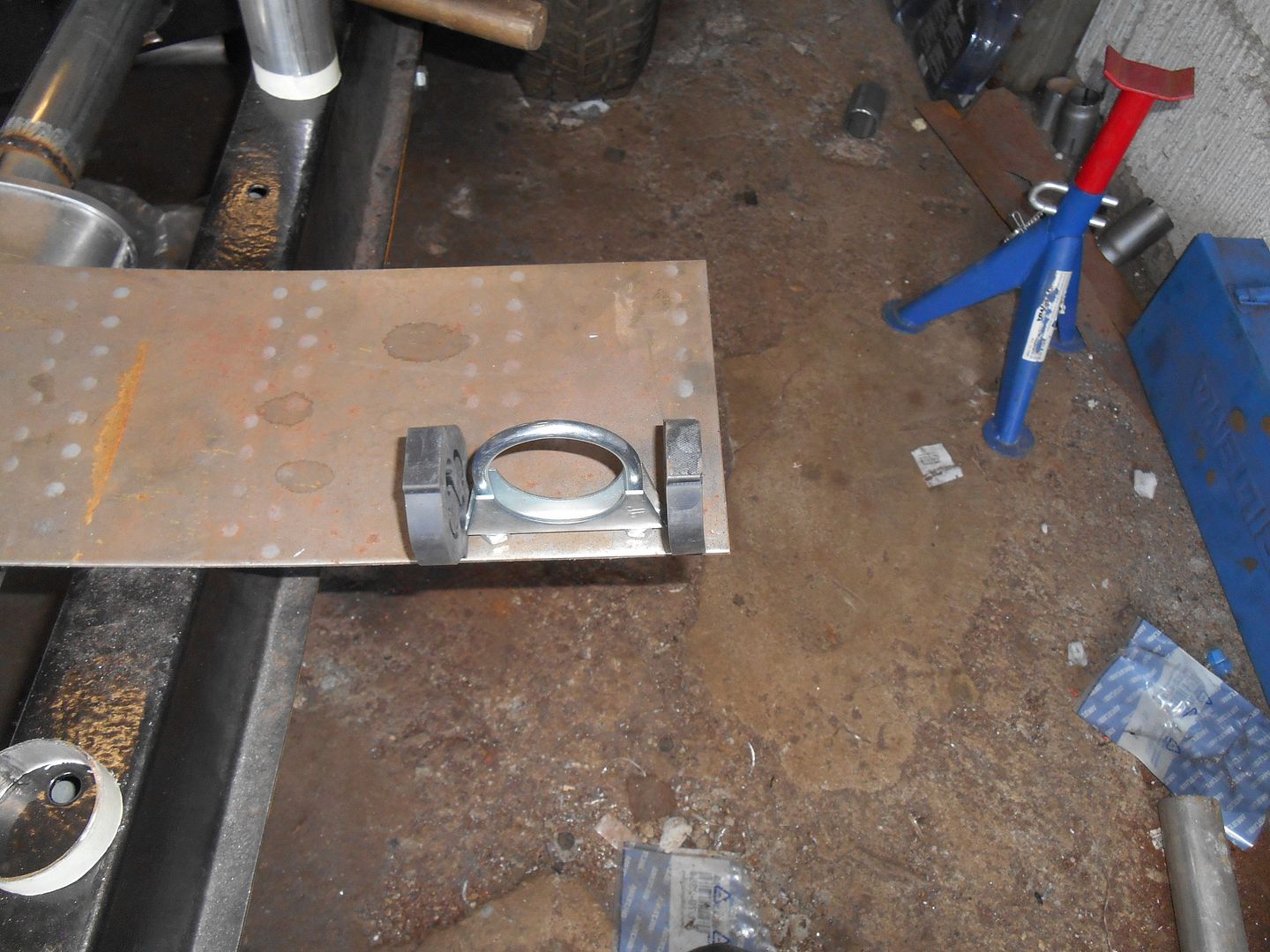

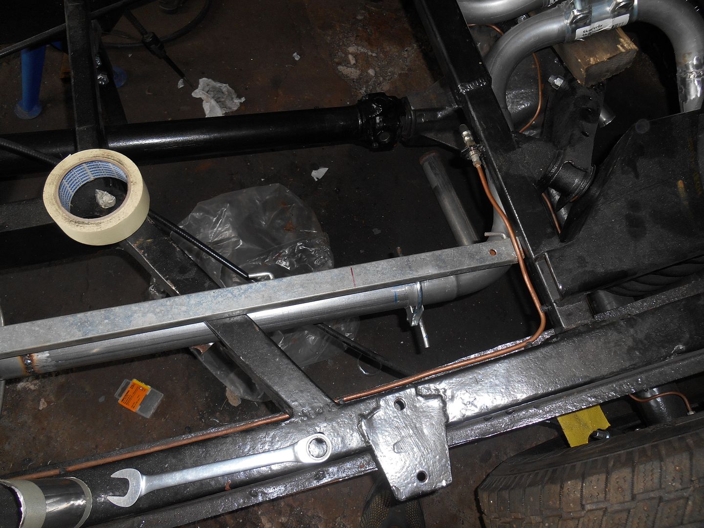

Og så begynte jeg på eksos hengere.

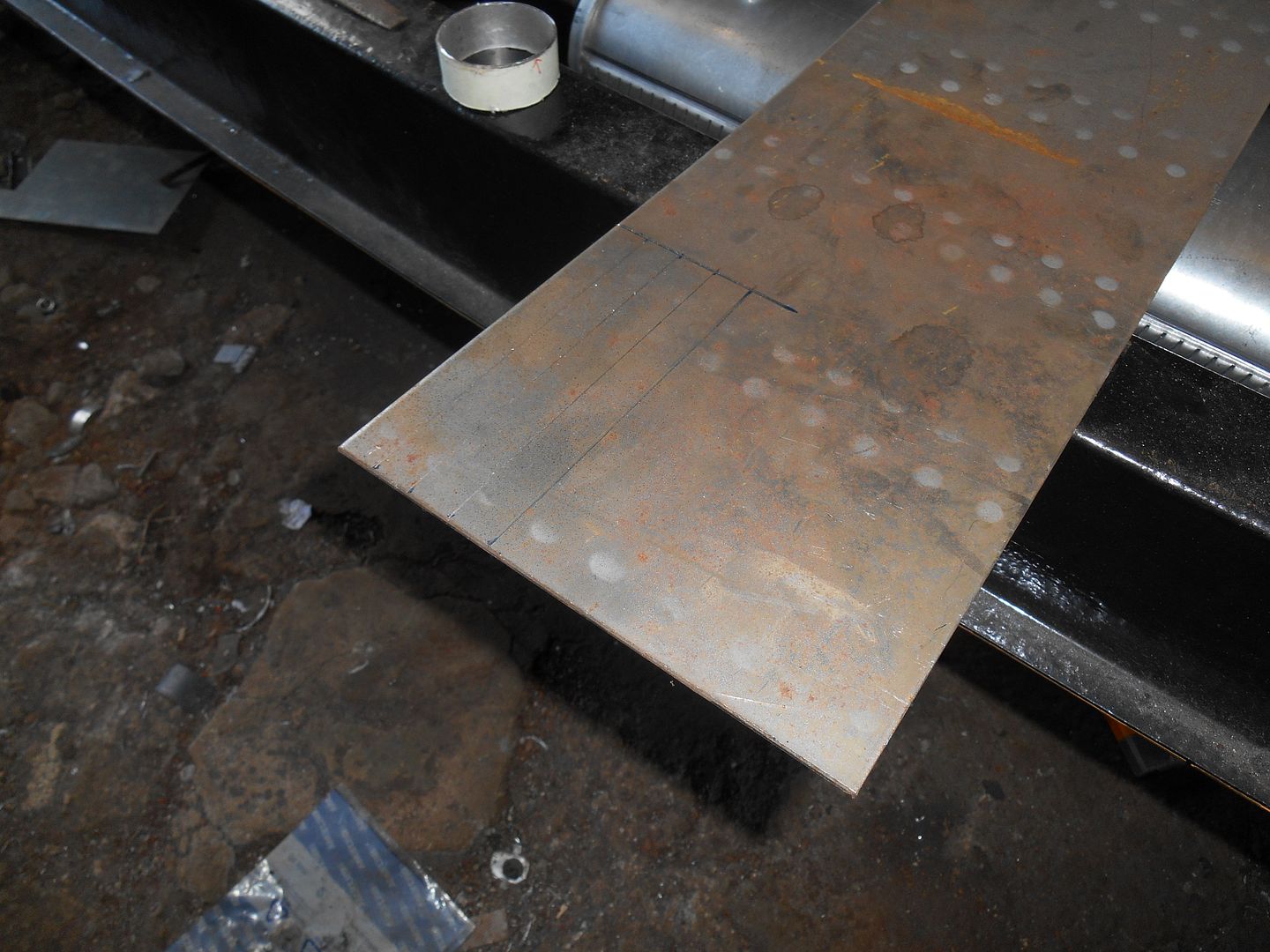

Kuttet fire platebiter ut.
Og markerte opp til huller i stålet.
Og da var klokken 2130, og jeg måtte gå inn, ikke på grunn av kvinnfolket, men på grunn av mygg og knott.
Og i dag da jeg gikk ut, besluttet jeg mig for å kassere platene, og bygge på en annen måte.
Disse var simpelthen for dårlige.

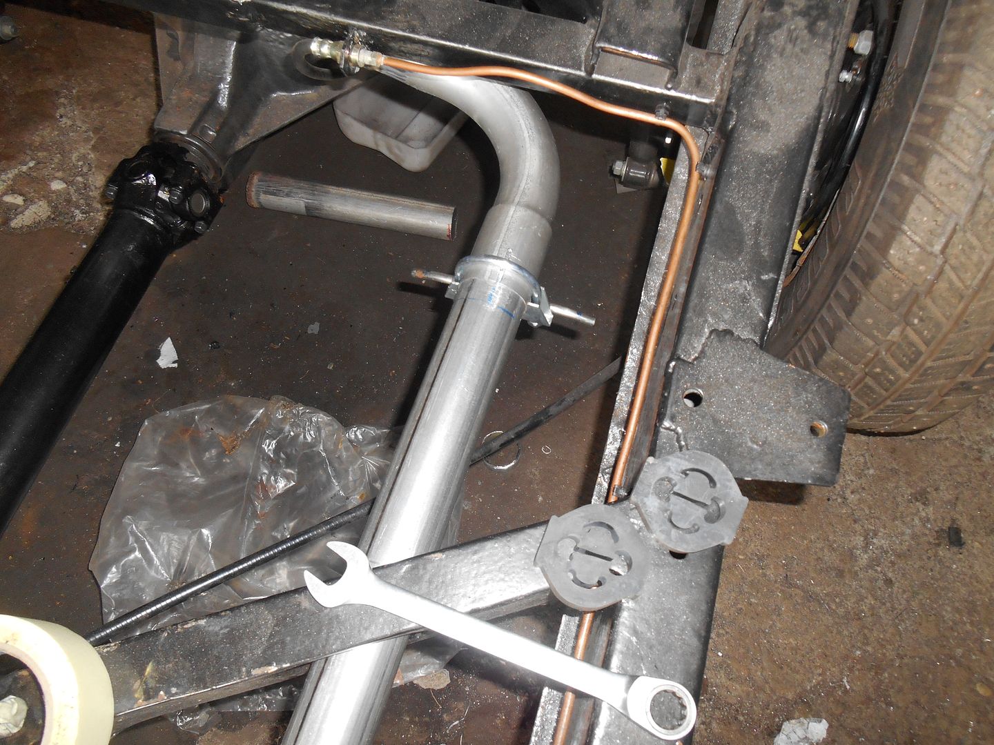

Sveiset bare rundjern på bunnen af eksosklemmene, og bukket endene.
Fordelen med det er at hvis en bolt eller lign detter av, eller begge, så hviler eksosen i vuggen.

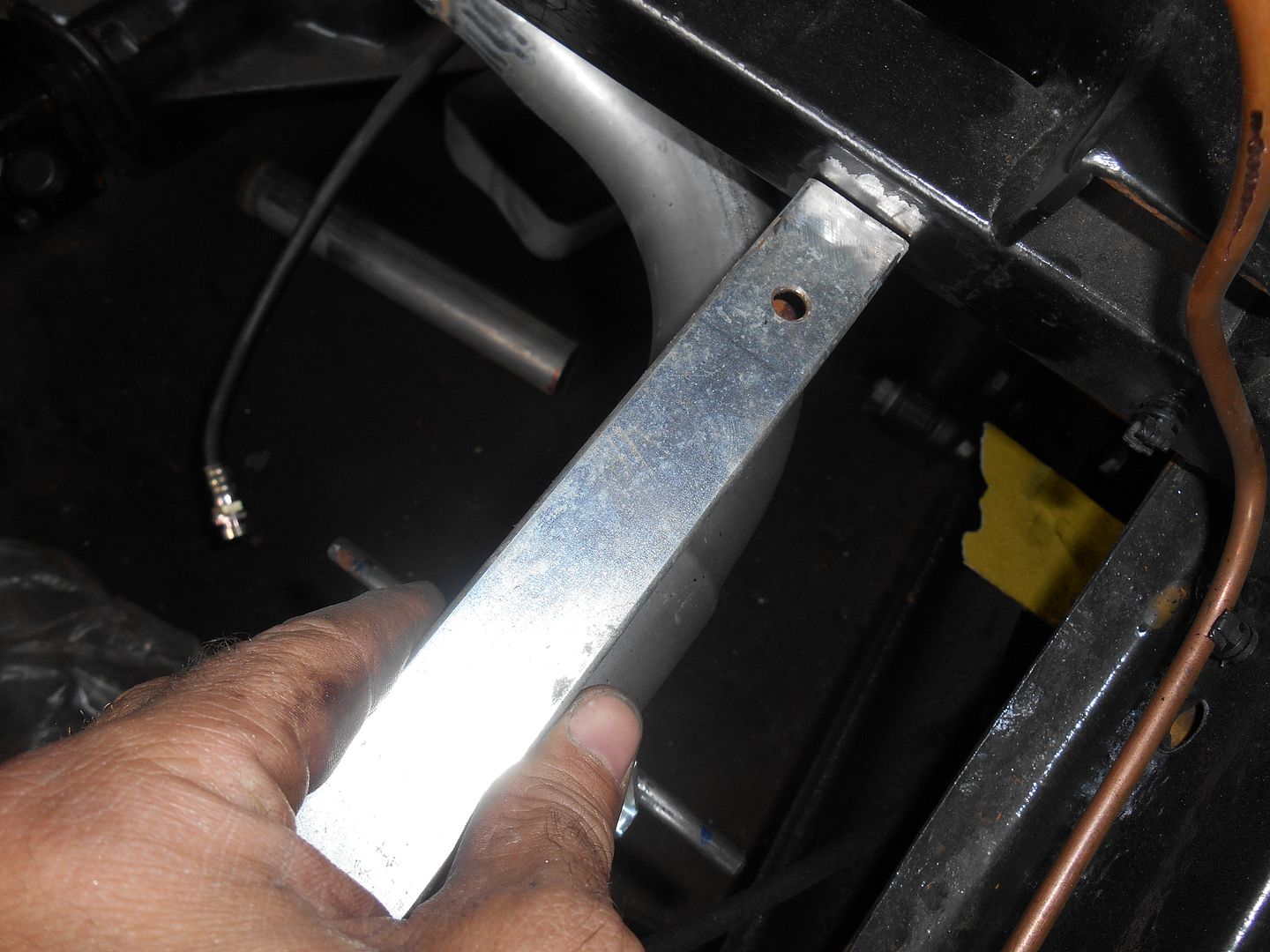

Så langt så godt, men hvordan henger jeg eksosen fra ramma??
Må også se på det foran.
Hmmmm, denne kan vel brukes eller hva!?
Jo, trur det går.
Og derfor er rammen ikke lakket med 2 komponent eller showlakkert. Nei, her er det hammerlakk, i tilfelle jeg må slipe litt eller sveise.
Passer der.
Brent inn på plass, og det tok kortere tid end jeg egentlig hadde regnet med.
Fant etter litt leting mer rundjern i gjemmene, så det ble bukket til jeg var fornøyd.
Ferdig brent inn på plass. og fordelen er at jeg kan justere høyden på eksosen ved å endre på vinkelen på hengerne.
Og dette var så en liten oppdatering.

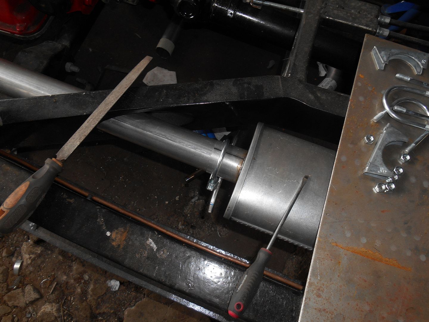

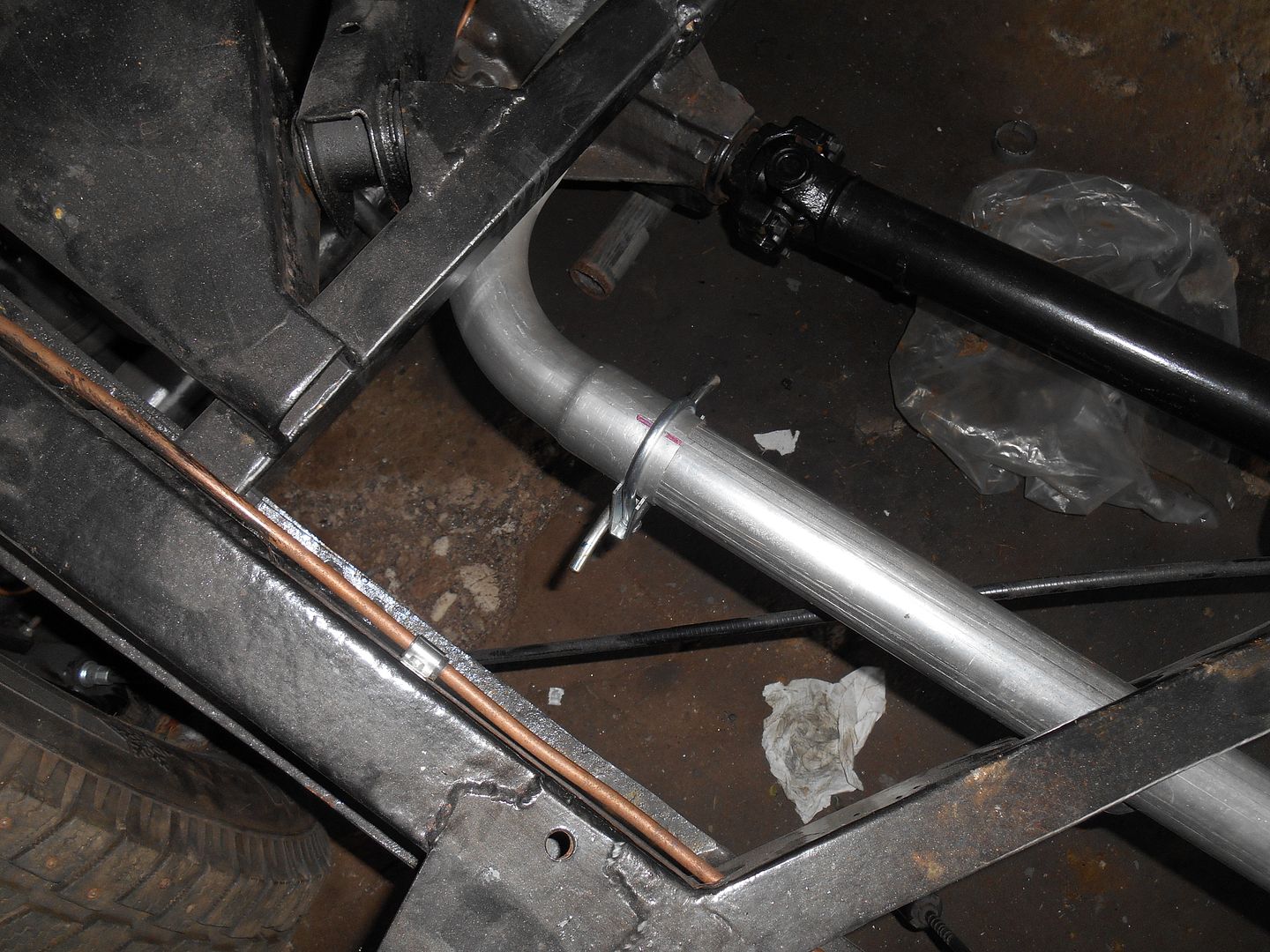

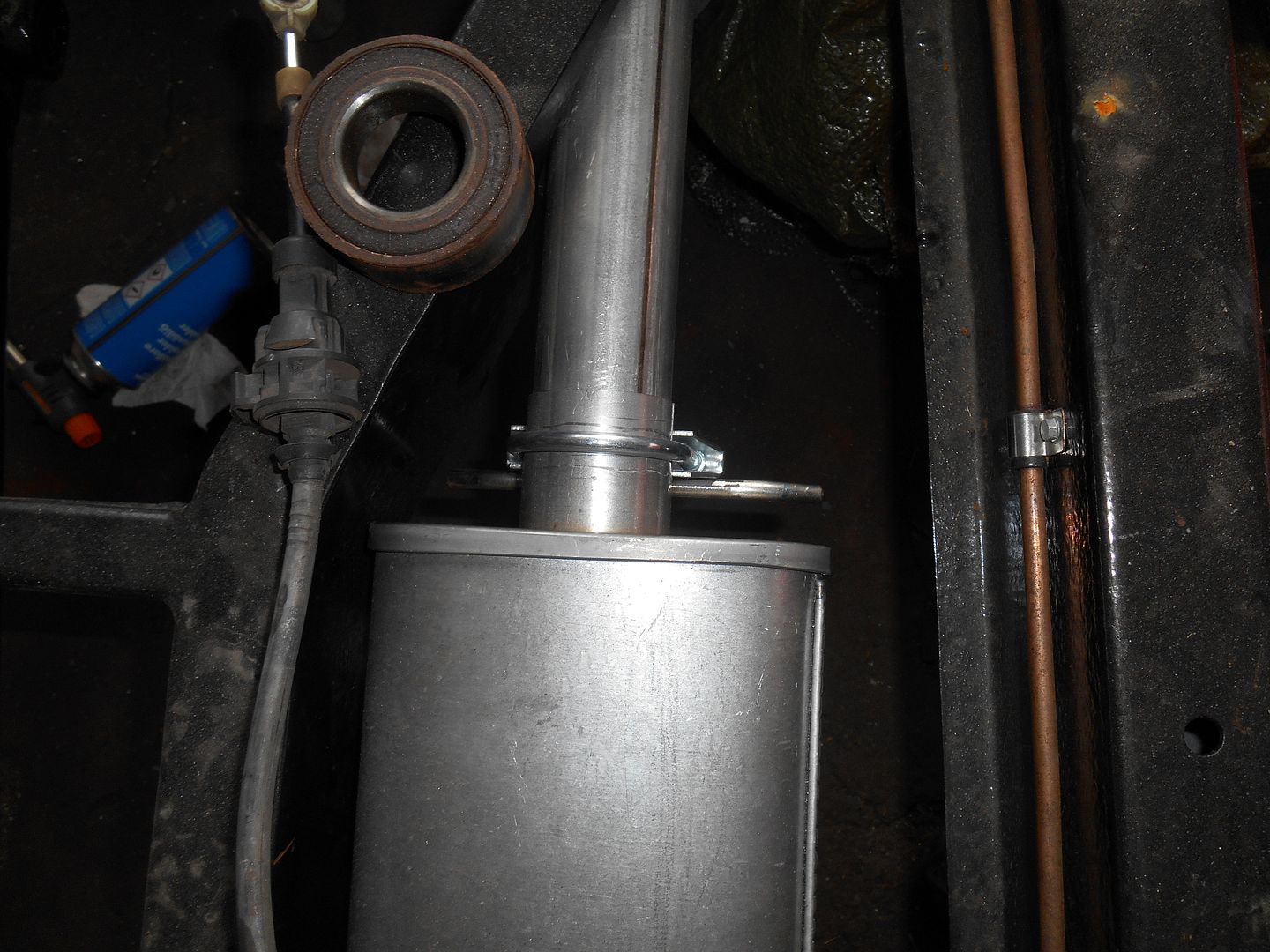

Det ble til eksosbandasje på headers, og downpipe.
selv om det var litt knot med klaringer, så et par rør måtte kortes en cm hist og her, for at være sikker på at de kan demonteres fra under bilen.
Men ikke missfornøyd med dette.
Burde kanskje ha gjort overgangsrøret 10 cm lenger, så jeg kunne få eksosbandasjen under oljefiltret også, men får se ha som skjer. blir kortere oljefilter uansett, da jeg ikke kan bytte det som sitter på nå, uten å måtte demontere eksosen. Hahahaha.
Men jeg er ganske fornøyd med at jeg har bygget en komplett eksos for mindre end 3K

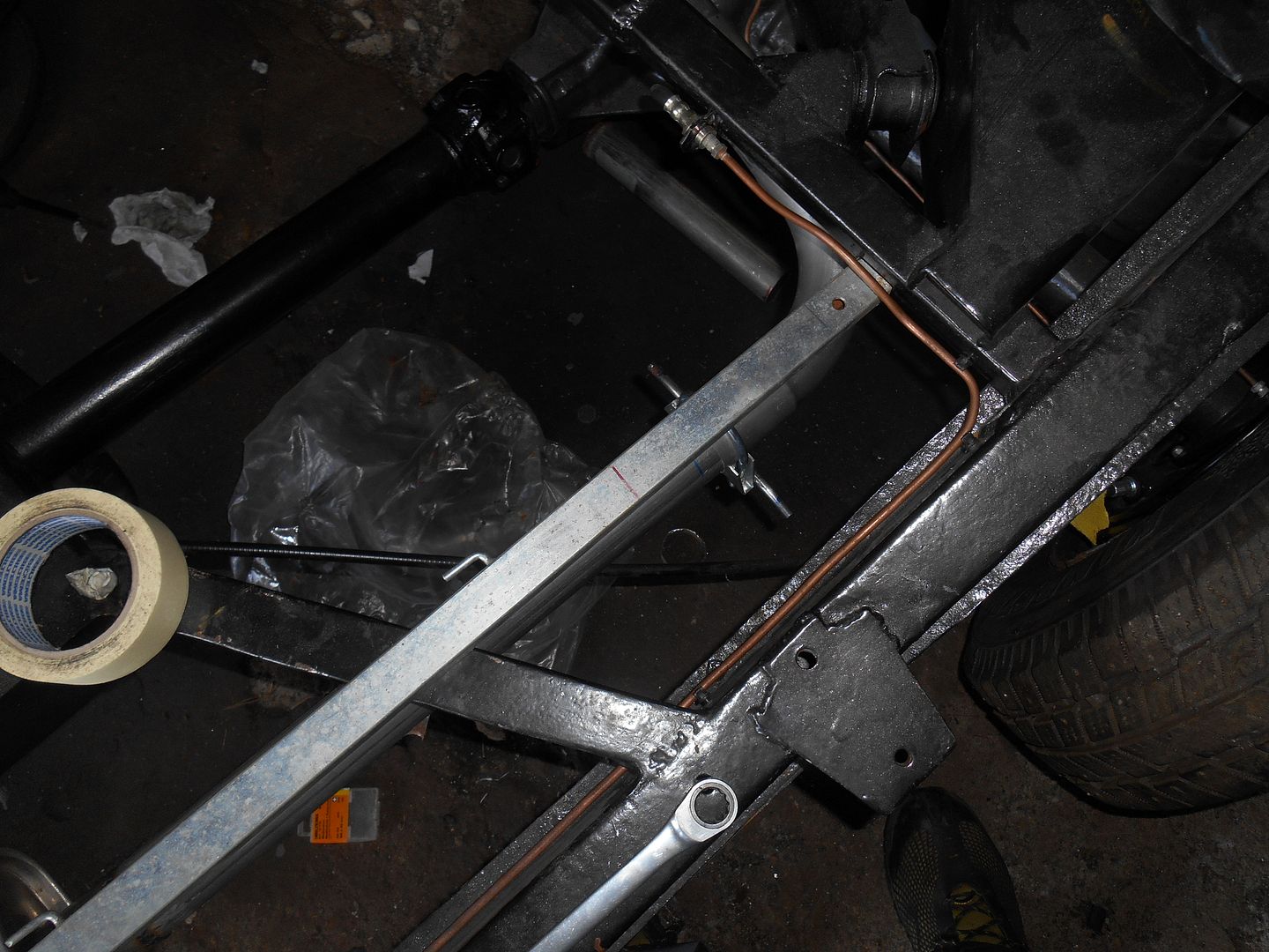

Måtte tette skjøten omkring påfyldningsrøret på bensintanken. så frem med tinn og fluss
Et par selvskjærende skruer holdt røret på plass.
Gassbrenneren fikk kjørt seg, og jeg fik lagt tinn i skjøten.
Braketten var tør, (og jeg var litt lei av å måtte dukke meg hver gang jeg skulle inn i garasjen.
Så den ble boltet på plass.
Besluttet meg for å vende brakettene til opphenget på bensintanken, så jeg kunne få litt bedre plass til eksosen. og med hull rett i senter, var ikke noe problem.
Du verden som jeg roter.
Etter tinnet hadde fått kjølt seg ned, ble det lagt en god del stålplast på, bare for en sikkerhets skyld.
Ved å vende opphenget på bensintanken, kan jeg få den ned uten å måtte slåss med eksosen, og bakakselen. og jeg slipper å måtte jobbe inne under bilen.
Jeg fikk også lagt et par lag hammerlakk mer på tanken.
Bretta en brakett til det forreste bensinfilter, og festet det med en vanlig slangeklemme til braketten.
