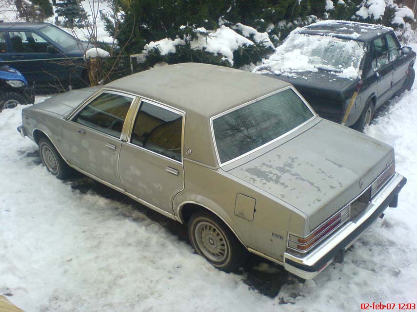

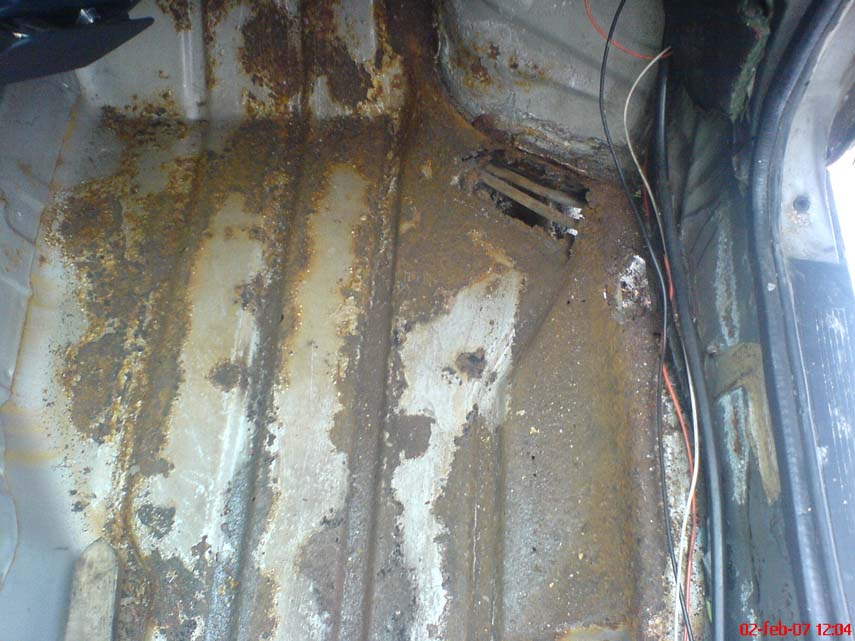

Så har jeg taget lite billeder.
Filkommentar: Det første jeg ser, når jeg står op på morgenen.
DSC00200.JPG [ 113.57 KiB | Vist 9565 ganger ]

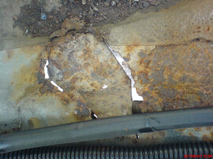

Filkommentar: min mistanke blev bekræftet.
DSC00201.JPG [ 137.54 KiB | Vist 9565 ganger ]
Filkommentar: har pudset og poleret, for at se hvor meget rust, der egentlig var
DSC00202.JPG [ 115.99 KiB | Vist 9565 ganger ]

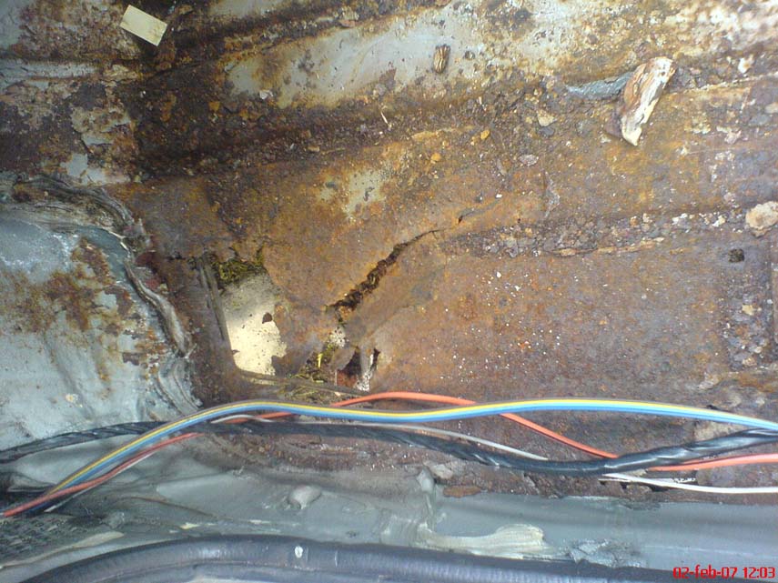

Filkommentar: bag passagersetet, var der også hul. Og benzinrøret løber der. ikke godt!!
DSC00203.JPG [ 121.76 KiB | Vist 9565 ganger ]

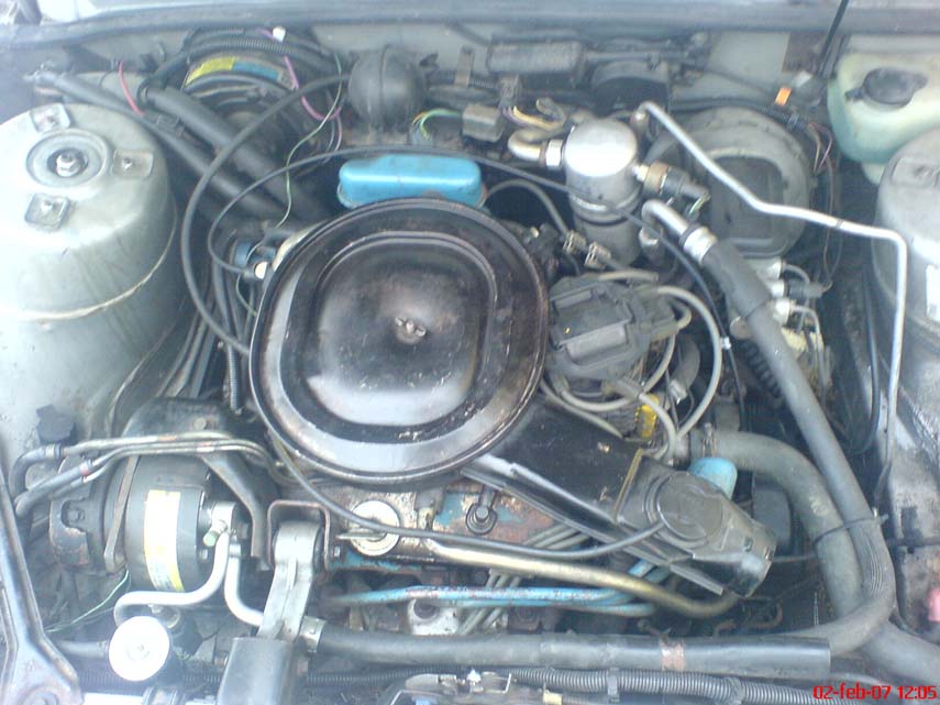

Filkommentar: 2.8 V6. th125 girkasse, med problemer.
DSC00204.JPG [ 109.91 KiB | Vist 9565 ganger ]

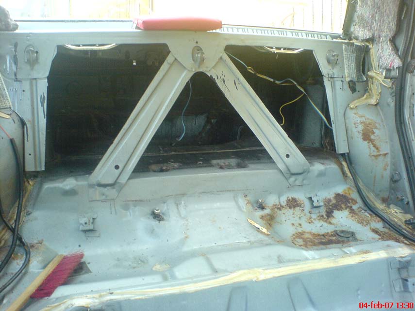

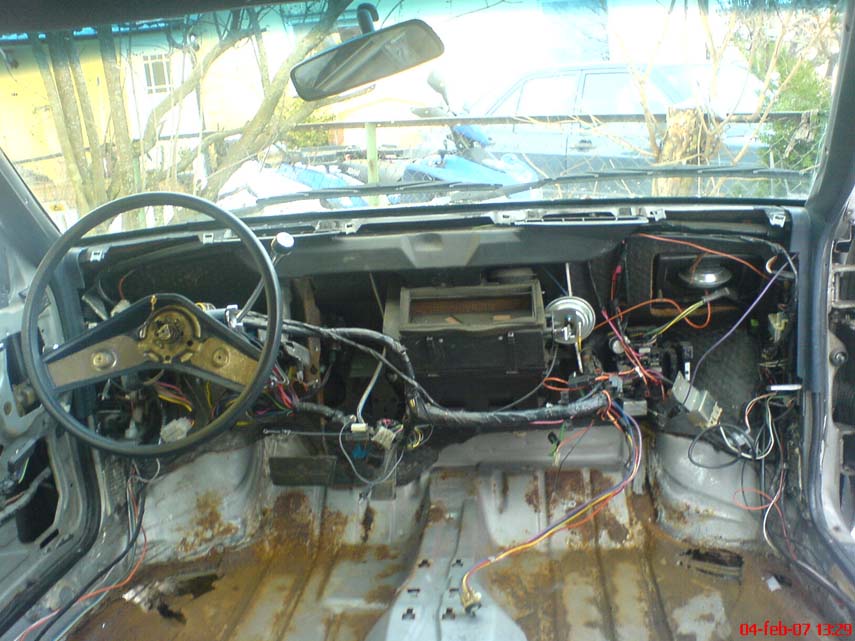

Lite billeder, af det jeg har gjort i dag.
Filkommentar: Stadig forvirvar i bilens ledningsnet
DSC00209.JPG [ 124.16 KiB | Vist 9477 ganger ]
Filkommentar: klar til sveisning
DSC00210.JPG [ 93.98 KiB | Vist 9477 ganger ]

Eg såg bildene du har lakt ut , kjedelig med all den rusta, det beste er vel å legge nytt golv, sparer mye jobb , og det blir bra resultat, du har mye porer i metalet der , skal du slipe så blir det vel ikke mye igjenn :?: alternativet er vell at låner deg en trykkblåser og sanblåser gulvet, men det blir fortsat tynt det som er igjenn. :roll:
