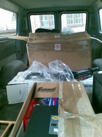

Her har det gått tregt, men i dag har jeg vært hos jetcarrier og hatt julaften!!
Endelig har det kommet 700R4 fra Monster med alt nytt, converter +++
Nye topper, innsug, victor vannpumpe, bensinpumpe, headman hedders, autometer gauges og masse annet snacks, så nå skal det skrus for harde livet her! :D
Deler!.jpg [ 28 KiB | Vist 15850 ganger ]
