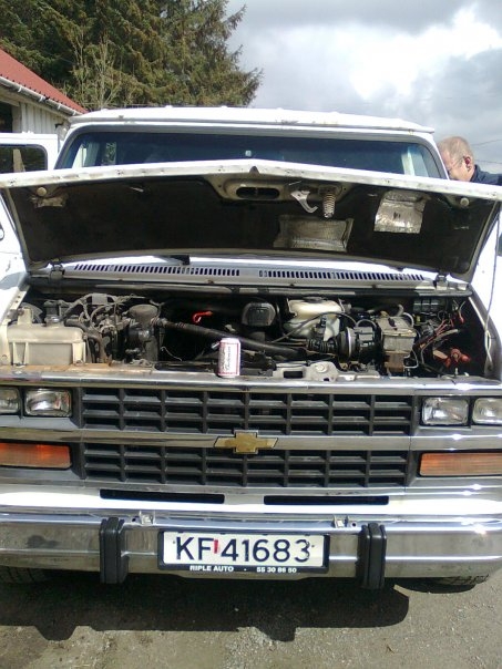

InnleggSkrevet: Tor 07. Jan 2010 17:12
Registrert: Søn 19. Feb 2006 21:28
Innlegg: 27
chevy.JPG [ 186.18 KiB | Vist 12721 ganger ]
fin van du har. trodde et øyeblikk du hadde tatt skiltene mine 8)
