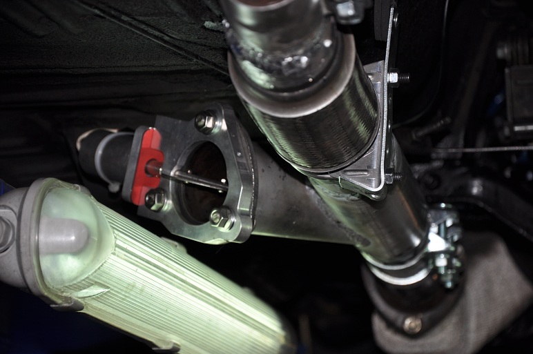

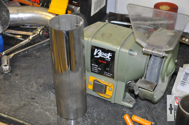

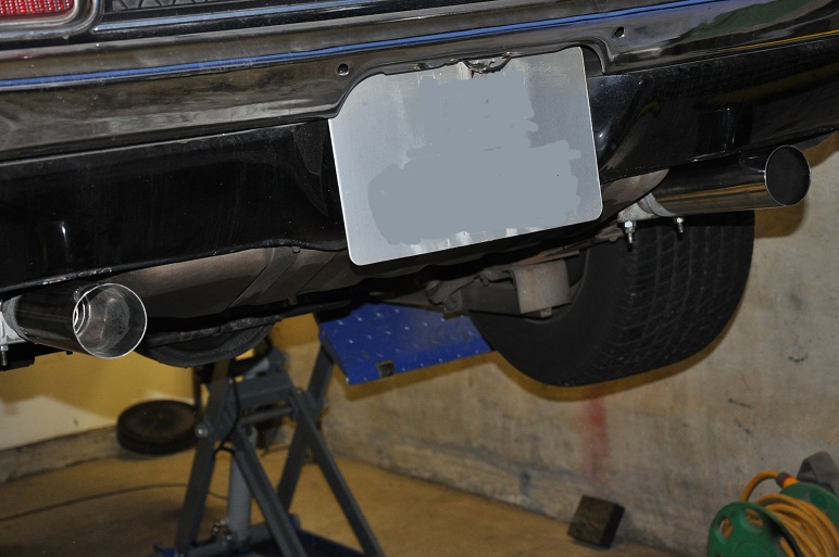

nesten ferdig med eksosen . polerte opp noen noen endestusser i 3" rustfritt svisa på noen overganger og festa de med eksosklemmer kansje eg sveiser de fast senere en gang.
ganske stor forskjell på åpne og lukkede cutouts jah hehe..

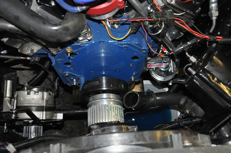

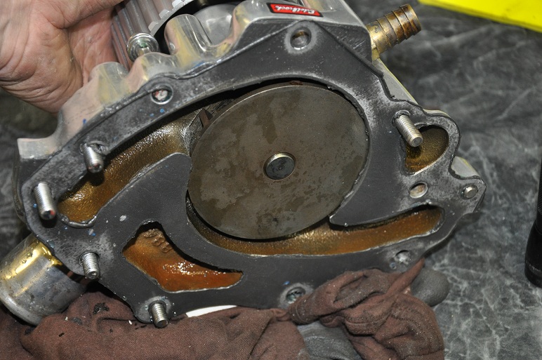

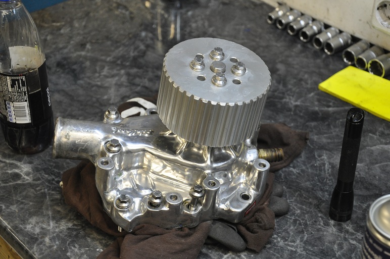

Fant ut at eg har en vannlekkasje fra vannpumpa da eg bare brukte paknings silikon når eg monterte så eg får vel bruka den pakningen eg har liggende

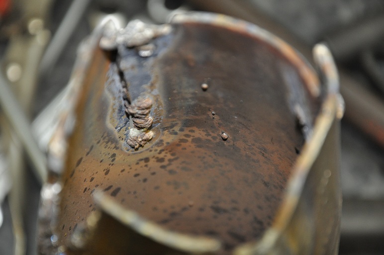

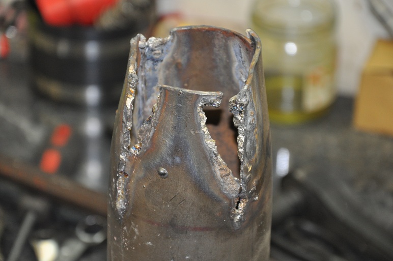

Da jeg skulle lage 3,5" endestusser av det jeg trodda var rustfritt her en dagen så skjedde det noe rart hehehehe burde skjønt det da det gnistra skikkelig hvitt da jeg skulle kappe med vinkelsliper og klin umulig å sveise skikkelig...
Jepp det var titan rør jeg hadde liggende hehehe fantastisk. :mrgreen:
Har nuh satt på vannpumpepakning og trenger bare bensin te motoren så eg får sjekka om det er tett.

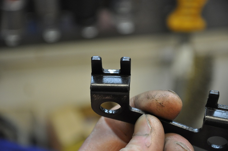

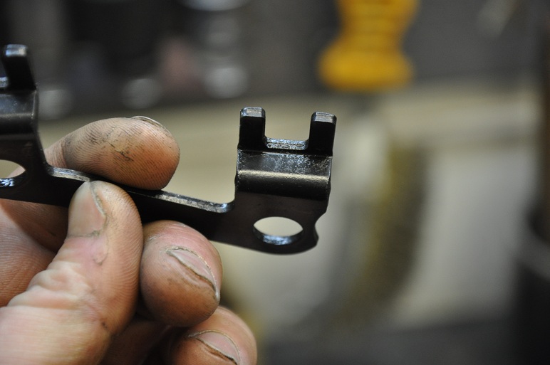

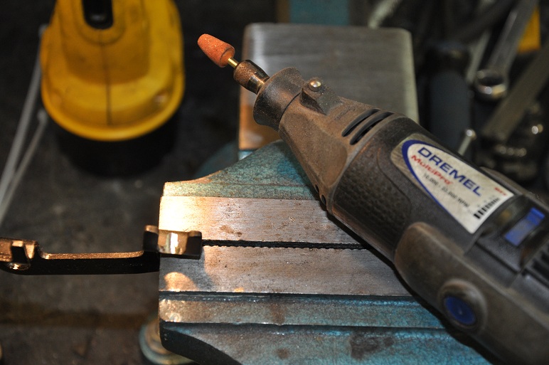

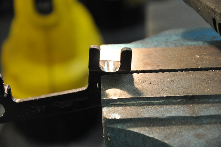

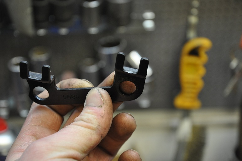

Jepp... har vært endel støy + ulyd fra vippearmene etter å ha satt sammen motoren i vinter og tror problemet er funnet nå :)
en kar som har peiling var innom og vi fant ut at det muligens er pga kvassere kam med høyere løft enn den andre jeg hadde i fjor som har resultert i at innsugs støtstanga gnager endel på guideplaten den delen av guideplaten som vender ned mot ventilen liksom... se bilder , den som er slitt er innsug og den andre uslitte er eksos.
Så nå skal jeg etterhvert ta og file de platene litt ned og se om det ikke løser problemet noe jeg er rimelig sikker på..

Det vil nok hjelpe ja.Vanskelig å få justert ventilene når støtstengene subber borti slik.

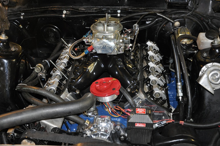

Virka maskinen sprekare me nye kammen?

vetkje farr ikkje testa noe enda

da har jeg slipt guideplatene , kun på innsugs delen da det var kun der støtstengene tok borti.
spraya litt sort lakk over etterpå slik at det er lettere å se eventuell slitasje der senere.
monterte alt igjen og justerte vipper og fyrte i gang og lyden ja den var nesten borte... hører bittelitt enda men nå var den noe mere slik den var i fjor da var det også littegranne lyd der.
Men skal la den gå noen minutter for så og åpne opp igjen og se etter slitasje og hvis jeg finner noe så tar jeg alle en gang til.
