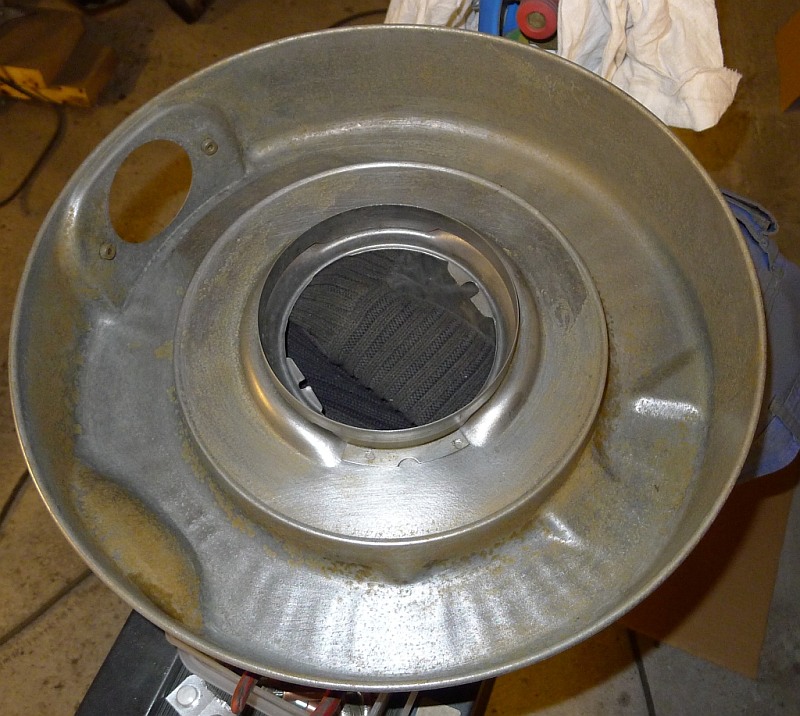

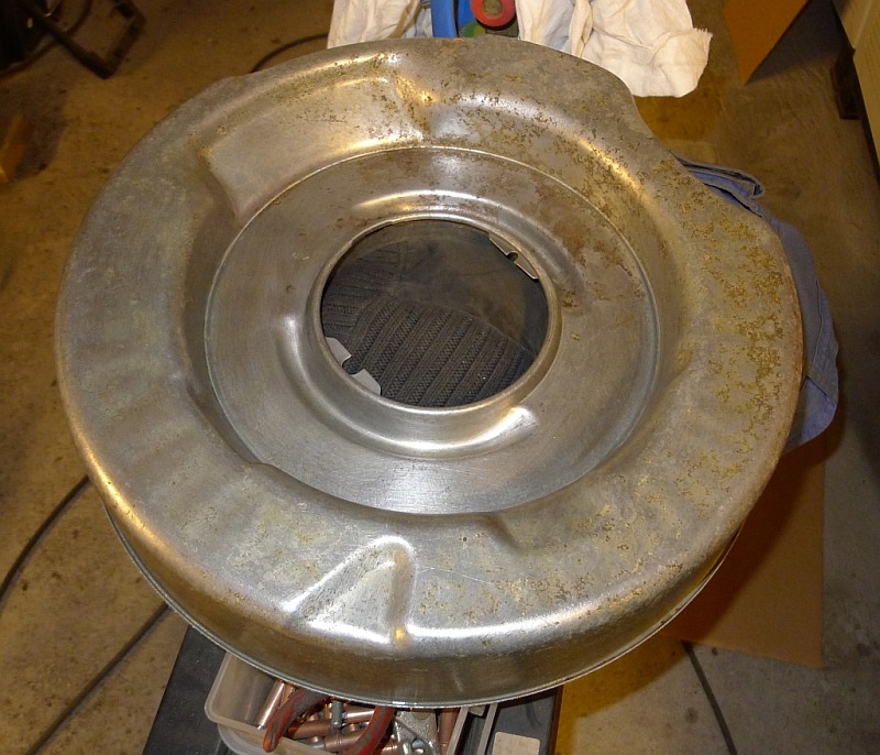

Har selv brukt stripall i oljefat med bra resultater. i mitt tilfelle på alle deler til en dreiebenk som jeg restaurerte etter at noen hadde satt den utendørs. (brukte "proff" miksen deres med en andel cleanall i blandingen for å ta fett). Dette fungerte over all forventning, og jeg sto igjen med bart stål etter behandling. Selv alt av gammel 50talls sparkel og annet forsvant.
Det skal dog sies at det ikke var noe gravrust i dette tilfellet, bare store mengeder overflaterust, gammel lakk og fett. Det er viktig å tørke delene med varme og / eller filler umiddelbart etter spyling for å unngå en tynn rusthinne som oppstår undet tørk.
Utgangspunkt:
Sammenligning av to deler hvor den ene har vært badet og spylt, den andre ikke (den nedre delen kunne ikke bades pga messingskilt jeg ikke ville ødelegge)
Sluttresultat:
Har fått god bruk for den tønna til mye rart i ettertid. Det eneste jeg har funnet som den ikke "spiser" så langt er teppetape.. den blir ikke oppløst, og malingen under blir igjen.
